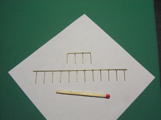

Geländer hab ich schon mal angefangen:
PK
edit: Bild mal größer gemacht
