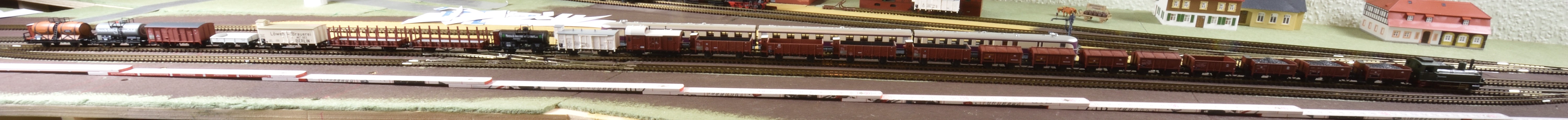

Ich habe mal schnell ein Setup gebastelt - Brennweite 15mm Kleinbild, Abstand zum Motiv ca. 90cm, Zuglänge 1.60m. Beim gezeigten Bild ist ungefähr in der Mitte ein leichter Bogen.
-> Bild
-> ausgeschnitten
Die avisierte Hintergrundhöhe und Brettbreite könnte gerade so machbar sein. Um Verzerrungen zu minimieren und die Blende im Rahmen zu halten, würde ich die Brennweite soweit erhöhen, dass es ein Kameraabstand von ca. 1.50m ergibt. Das Gleis (besser das gesamte Brett) würde ich zudem in einen Bogen legen und den Radius so bemessen, dass dieses einen konstanten Abstand zum Objektiv hat. Hoffe das hilft ein Stück weiter.
Ja, auf diese Weise sind alle Teile des Zuges scharf und nicht nur die Lok oder die Wagen in der Mitte (abgesehen von einer evtl. Randunschärfe des Objektivs). Und selbst für Bilder von vorn sieht es cool aus, wenn man die Wagen in der Kurve besser sieht (und DANN können sie so herrlich in der Unschärfe versacken).
Bei den geplanten Maßen bekommt man es ja trotzdem noch ins Auto.
