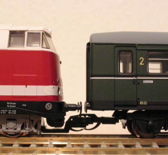

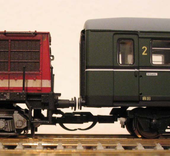

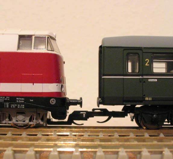

So, nun steht er auf meinen Modulen, der E5!
Sieht echt geil aus, das Teil. Schwarze Fenstergummies, matt lakierter Rahmen und der Aufbau des Wagen laßt es scheinbar zu, ohne viel Aufwand, die Türen zu kürzen.
Was mich aber betrübt, ist die augenscheinliche Hochbeinigkeit. Auch, wenn ich hier irgendwo gelesen habe, daß er nicht hochbeinig ist.
Wie man es nennt, ist letztendlich egal.
Leider hat dies Auswirkungen auf die Einsatzfähigkeit. Das mit den Modernisierungswagen hatten wie hier schon. Die sind zusätzlich aber auch etwas zu tief, wie ich bereits schrieb. Und dieser Effekt vergrößert sich natürlich, wenn ein Wagen dann zu hoch ist.
Hier mal 2 andere Beispiele. Ich habe den Lowa mit ner V180 und ner V100 gekuppelt. Während bei der V180 auch die Kupplung (und es ist die Neue!!) etwas zu tief ist, sind bei beiden Loks aber die Puffer auf selber Höhe, so daß die Wagenpuffer einen knappen Millimeter darüber sind.
Aber seht selbst:
Hmmm
die ungleiche Höhe der Puffer ist ja noch ne Lapalie, aber wie korrigierst du die Höhenunterschiede der Kupplungen?
Stephan
