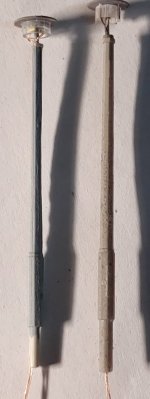

Ich habe schon auch die Lampem gemacht. Ich habe nur eine kaltweiße LED für jede Lampe verwendet, Richtung zur Straße, der Abstand zwischen den Lampen ist 17 cm. Ich habe eine Kerbe gemacht, Modellbaukitt verwendet und den ganzen Mast geschliffen und neu angefarben. Die Drähte habe ich von alten BTTB-Weichenantrieb genommen.

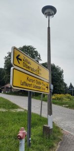

Als ich gestern an diesen Thema gedacht habe, habe ich gleich einer meiner Lieblingslampen abgelichtet. Die Ausführung gefällt mir so mit am besten.
In unserem Wohngebiet stehen diese Laternen noch mit solchen Masten:
Aber das Alter von etwa 50 Jahren hat Spuren hinterlassen - teilweise bringt die rostende Bewehrung den Beton zum Abplatzen.

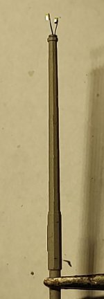

Ist auf alle Fälle machbar. Zumindest ist es meinem Sohn gelungen. Die Dinger beleuchten seit Sommer 2022 die Bahnhofstraße in Knotitz.
Die Lampe besteht aus vier Teilen. Im Gegensatz zur Lampe von Auhagen sind auch die vier Stege nachgebildet, die bei der Montage als Rastung dienen. Beim Glasring hatte ich beim Zusammenbau etwa 20% Verlust, beim Lampenkopf etwa 40%.
Naturgemäß sind die Lampen äußerst empfindlich. Aber gut, irgendwas ist immer.
Hier noch der direkt Vergleich zur nachträglich beleuchteten Auhagen-Lampe.
Gruß Jens
Falls jemand den Plastspritzgußmast durchbohren möchte: Äußerst vorsichtig, öfter ausspänen und dabei den Bohrer abkühlen lassen, sonst verschmilzt der Bohrer in der Bohrung.
