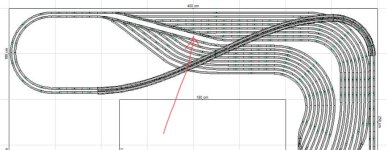

Sooo, nach zigmaligem Ändern und kürzen und neuplanen sollte jetzt endlich die machbare Version meine reinen Spielanlage vorliegen.
ich habe jetzt ausdrücklich keine Fragen zum Gleisplan, sondern mir gehts um die Segmentaufteilung.
Die Anlage wird in einem Dachzimmer stehen und soll später im Falle eine Umzuges transportabel sein, also durch ein enges Treppenhaus samt diverser Türen durchpassen.
nun die Frage, da ich mit keiner meiner Varianten so richtig glücklich bin, wo trenne ich die Anlage in Segmenten am besten auf?
Vielen Dank für Eure Ideen!
Habe mal "oben" und "unten" als Bild angefügt!

Ich habe mal in deinem Bild rumgemacht, ich hoffe, es ist nicht schlimm. Aber die gekennzeichnete Weiche des Schattenbahnhofes liegt auf einer von dir vorgesehenen Trennstelle. Wie einige Vorschreiber das schon erwähnten. Plane die Trennstellen bei der Anlagenplanung gleich mit ein. Wenn du hinterher erst rücken musst, kommt bestimmt schnell Frust auf.
Grüße Bernd

irgendwie werde ich auch aus den beiden Gleisplänen für 'oben' und 'unten' nicht schlau.
Im Untergrund sehe ich ganz rechts unten eine art 'wendel' , einen annähernden Kreis, aber wenn ich den Plan für oben sehe, dann habe ich keine Idee wo und wie dieser 'fast-kreis' oben eigentlich herauskommt.
Dann sehe ich im Obergrund (vor allem auf der rechten seite) dreifach übereinander geplante Strecken. die rechte Bahnhofsausfahrt führt S-Förmig über eine andere wohl tiefer liegende zweigleisige strecke hinweg, von der ich nicht erkennen kann wohin sie führt und wo sie angebunden ist. Aber die S-Förmig darüber geführte strecke scheint dann rechts unten nach halbkreisbogen direkt zu einer dann gerade in den schattenbahnof führenden Rampe zu gehören. die rampe scheint zwar lang genug zu sein um in den Schatten zu führen - aber nicht, wenn dazwischen noch eine ebene für die andere zweigleisige strecke passen soll. Im Prinzip wäre mir das auch völlig egal.
aber ich hatte mich gefragt, warum im Schattenbahnhofsplan dieses gigantische Überführungsbauwerk sitzt, mit dem die rechts beginnende strecke einmmal über den ganzen SB geführt wird. Soll damit die Höhe überwunden werden, die du für die oberirdisch dazwischen liegende strecke (für die ich nirgendwo eine 'anbindung' sehe) brauchst?
Dieses Überführungsbauwerk würde die trennbare Verbindung für transportable Segmente in meinen Augen endgültig zum 'Glücksspiel' machen.
Ich würde da zwei Dinge ändern: Zum einen finde auch ich die Idee klug,, den sichtbaren teil als relativ kompakte (flache) aber stabil konstruierte eigenständige Platten zu planen, die auf dem Unterbau stabil aufliegen. Die könnte man in einem ersten Schritt dann demontieren und transportieren. Sie hätte dann genau zwei mal je eine zweigleisige Verbindung in den Untergrund, die dann halt passen müsste, aber das lässt sich mit üblichen Methoden wohl schaffen.
Dann könnte man den schattenbahnof ohne das gigantische Überführungsbauwerk wirklich als Kreis in die unteren Kästen legen, da ist genug Länge auch für viele lange Gleise vorhanden. Und der SchattenTeil bestände dann wieder aus kompakten, stabilen Kästen. wobei mit einem entsprechend wirklich als 'kreis' gestalteten Verlauf die Trennkanten dann wieder alle in Geraden liegen könnten, und die Weichen jeweils links/rechts der Trennkanten.

Vielleicht wird damit ein Schuh draus für Dich? Verbindungen inkl. Höhenangeben, im Kontext zu den obigen Bildern
