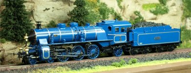

Hier wird schon sehr viel erklärt:
Bei meinen Umbauten habe ich das Fahrwerk von Loks schon bis zur Oberkante Sprukränze in Beize gestellt.
Man findet in meinem Thread Bilder dazu. Jetzt habe ich ein Beispiel: S3/6 bayerisch.
Auch das Auftragen mit dem Mikropinsel, wirken lassen, abwaschen/-wischen dito, funktioniert.
Nach ein paar Runden ist die Stromabnahme wieder sicher vorhanden.
Auch ich verwende Beize von Formann, aber auch von Modellbau-Technik-Marketing.

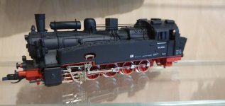

Gibt es eigentlich eine Alternative zu den verbauten Rädern? Hergestellt wurden die wohl mal von Tillig.
Es sind die Radsätze der 81/92 von Tillig. Falls du da eine zum schlachten finden solltest mit brünierten Radsätzen.

Ich komme übrigens mit der Beize zum Brünieren von Eisen und Stahl bei Messing/Neusilber am Besten zurecht. Nach dem Benutzen geht die Beize zurück ins Fläschchen und wird weiter verwendet.
