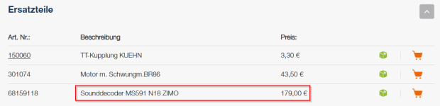

...der MS591er ist aber recht wertvoll... :p

mahura, das muß an der Verpackung liegen, in der Lok (7190009) kostet er mit Lautsprecher ca. 85 € .
Weiß jemand, welches Soundprojekt bei dem Modell mit Sound ab Werk aufgespielt ist? Sonst hat ROCO ja mit dem Lieferanten aus Arnstadt zusammengearbeitet, laut Zimo Sound-Datenbank gibt es frei verfügbar nur ein älteres Projekt für MX Decoder von Zimo selbst und zwei 16bit-Projekte für MS Decoder von Leo Sound Lab und Alexander Mayer. Oder ist es vielleicht ein preloaded aus Arnstadt? Die Bedienungsanleitung schweigt sich darüber aus. 🤔
Jedes Kind hat seine Eltern. Wer das freie Projekt kreiert hat kann man durch gegenhören von "Codet"-Projekten möglicherweise herausfinden. Oftmals fehlen beim freien Projekt spezielle "Providersounds" und die Tastenbelegung ist anders. Z.B.: Sound ein - Zimo und Henning = F8, Roco = F1 und - Orakel Busch/Lenz = F3.
