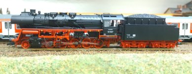

Hallo, ich habe mal angefangen den T26 der 58 3005 aufzusetzen. Das ist ohne einige Anpassung am Rahmen und Tenderhut nicht möglich gewesen. Die Idee meiner Vorschreiber lässt sich aber mit einem vertretbaren Aufwand umsetzen. Als Lok dient die ausgeschlachtete 58 3049 von Sxonia, die rollt sehr gut. Ein Bild der fertigen Lok kommt noch später dazu.

Hallo und wie angekündigt noch ein paar Fotos von dem vorläufigen Arbeiten. Danke für die anderen Bilder! Der Tendervergleich T28 und T26 ist beim T28 mit dem Kohlekasten von Birger, das ist deutlich näher am Vorbild.

Ich hab mir eine rollfähige bestellt. Modell ist mangelfrei, lediglich der schiefe Tritt unter der Rauchkammer musste gerichtet werden.
Die Lok ist soweit komplett. Mechanisch fehlt nur der Motor, das restliche Getriebe ist vorhanden. Elektronik ist ziemlich ausgeräumt.
Ich will einen Tender mit Antrieb dahinter kuppeln, eventuell find ich auch noch eine bessere Alternative für die Kuppelradsätze.
