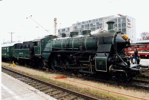

h-Transport.de.vu schrieb:
Die Lok, die jetzt in Nördlingen steht, ist doch auch bei der DB gelaufen, die müßte doch ein spitzes Führerhaus gehabt haben!
Daniel

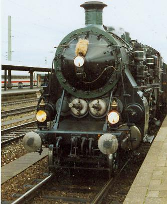

Genau, und das ist sie Ende 2003 in München Ostbahnhof
Ein Traum von einer Dampflok - oder?
Was dieses Fell da an der Rauchkammertür sollte, weiss ich allerdings nicht (vielleicht wars ja serienmässig).
....Was dieses Fell da an der Rauchkammertür sollte, weiss ich allerdings nicht (vielleicht wars ja serienmässig). ..
Vielleicht war da ein Mikrofon drin? Passt doch, in der Nähe der Zylinder.
