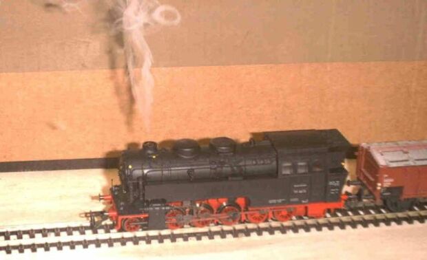

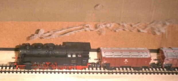

Für den N025 ist Platz genug. Die Esse hat einen relativ großen Querschnitt, da hab ich noch einen Rauchgenerator eingebaut.
Das Teil stammt aus meiner Bastelkiste und der Durchmesser stimmte. Damit die Länge auch passt, habe ich das unter der Esse im Rahmen liegende Ballastgewicht noch etwas aufgebohrt.
Die 95 mit einem Güterzug und Rauch sieht einfach super aus.

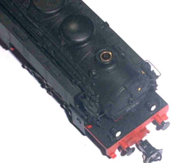

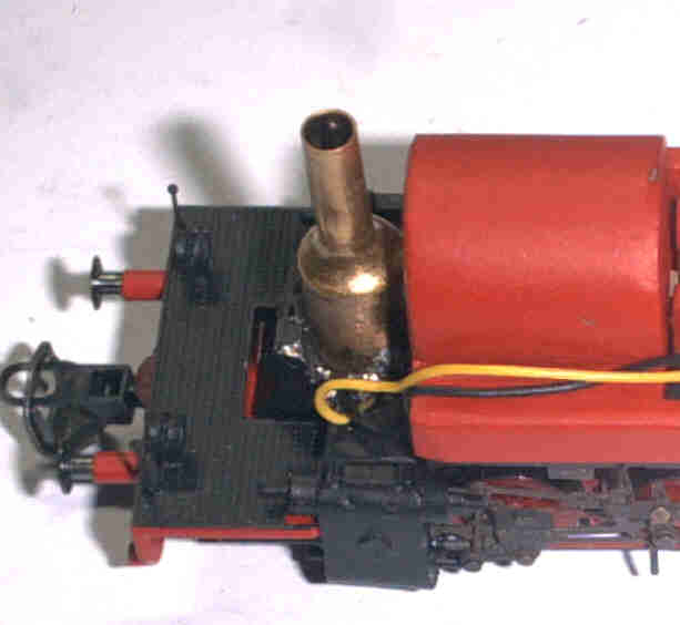

Hier die versprochenen Bilder:
Der Einbau ging ganz fix und problemlos.
Der Generator hat die Maße 3,5 / 7,0 x 24mm, Fabrikat unbekannt.
PK
Hallo PK,
muchas gracias fuer die Bilder. Der Dampfgenerator ist mit Sicherheit der Seuthe Nr. 21.
