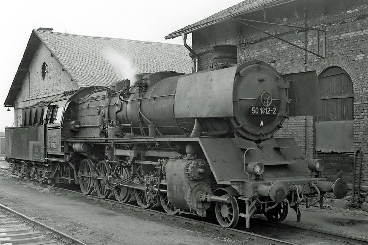

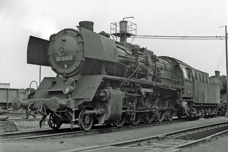

    Ich hänge meine Frage mal hier mit rein. Stellt in TT jemand die WLB her, wie sie z.B. das Vorbild des Tillig-Modells der 50 1812-2 trug?
    Bild 1
    Bild 2
    Falls nicht: hat jemand halbwegs genaue Maße dieser WLB-Variante?
    Andi

    Um Himmels Willen, das geht ja gar nicht! :D
    Mal im Ernst: Glückwunsch zu der schönen Lok, die Du Dir da zusammengesupert hast. Hattest Du für die Bleche Maße vom Original oder anhand von Fotos geschätzt?
    Ich bin mir nur trotzdem nicht ganz sicher, ob die WLB der von mir verlinkten 50 1812 vorn unten rechtwinklig waren, also der von Dir umgesetzten Version entsprechen. Zumindest auf Bild 1 wirkt es eher so, als ob die Bleche sich symmetrisch nach hinten verjüngen.
    Für die Befestigung hatte ich überlegt, die WLB in das schmale Segment der Tilligbleche einzukleben, das in der Rille am Kessel verschwindet. Hast Du das auch so gemacht? Könnte man die Befestigungsstreben auch flach wie beim Original ausführen oder müssen die zwecks Stabilität hochkant stehen?
    Andi
