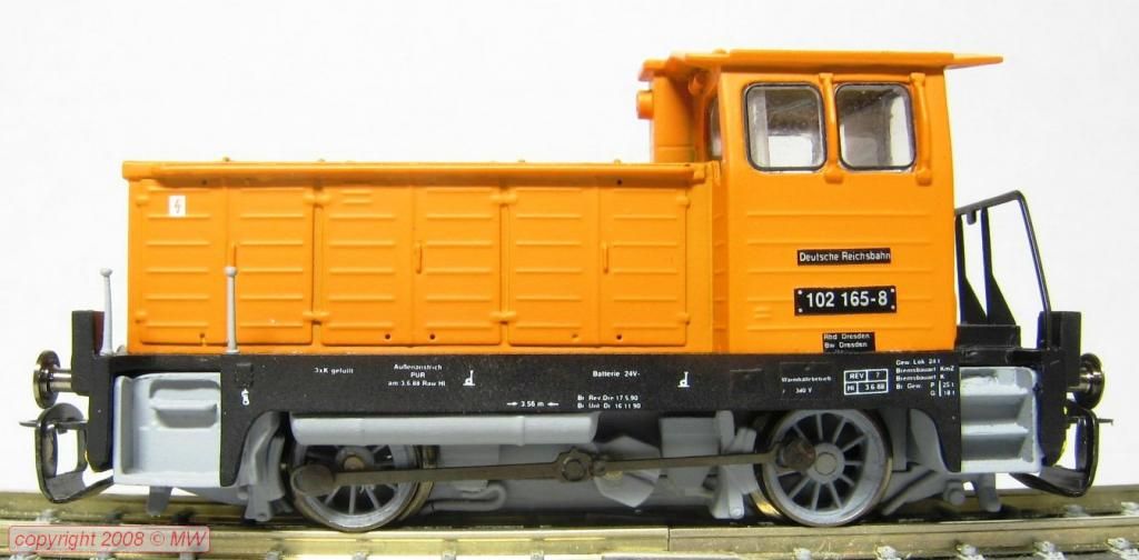

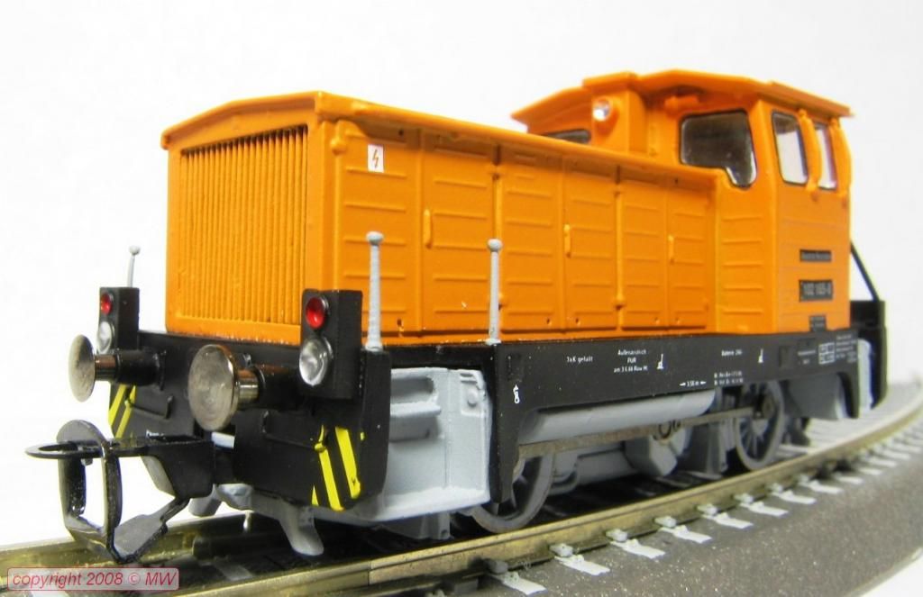

Gutenabend beste Forum Mitglieder,
hat jemand von euch mit diesem Modell erleben?
Installation der vorderen und hinteren Beleuchtung und Installation Digital-Decoder? Ich denke, es ist ein sehr schön detailliert Lokomotive!
Jake
Ja die "Gartenlaube" ist ein schönes Modell von BeckmannTT. Die Nachrüstung der Beleuchtung ist bestimmt eine Bastelei. Hast Du dazu Teile der PIKO BR 290 genutzt?
Aber Du solltest die Lage der Achsen nochmal prüfen. Die Kuppelstange sollte sich parallel zur Schienenoberkante bewegen, sonst besteht die Gefahr des Verbiegens.

na ich weis nicht......
da wären mit die vorbildgerechten Lampen ohne Leuchtfunktion lieber, als diese riesigen Kästen von der V90.
