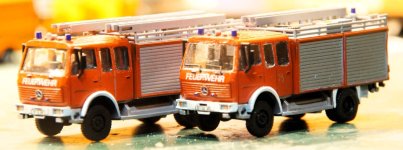

Ein weiteres rotes Fahrzeug.
Vom Panzershop lackiert geliefert sind die eigentlich Perfekt.
Das kline Manko waren die Scheiben aus MKK. Inzwischen ja auch für den Mercedes NG lieferbar bei der letzten Bestellung mitgeordert.
Austausch recht einfach. passen besser als beim B1000. Frontscheibe auch nicht so stark gewölbt. Die Dreieckfenster in den Türen hab ich gelassen. War mir am Rückspiegel vorbei zu eng.
Bei der Gelegenheit dann auch die noch fehlenden Scheibenwischer ergänzt. Einfach 0,3mm Draht gebogen, schwarze Farbe drauf und fertig.
Die Sirene hab ich mit einem Kegelfräser vorsichtig ausgearbeitet. Die Flache Ausführung hatte mich etwas gestört. Da ich ein zweites Fahrzeug davon habe - mal der Vergleich vorher/nachher.
