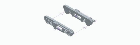

Wenn ein Laie ein Modell konstruiert, welches von jemand anderem gedruckt werden soll, ist das oft schwierig. Jemand der konstruiert und selber druckt, weiss durch Erfahrung worauf er achten muss und was er am besten wie konstruiert, damit er mit seinem Drucker das optimale Ergebnis erzielen kann. Ausschuss wird hier sicher erstmal vorprogrammiert sein.
Ich wünsche dir trotzdem gutes gelingen, bei deiner Umsetzung, unmöglich ist es sicher nicht.
Wenn ich mir das Modell so anschaue, würde ich da noch Aufnahmepunkte für den Wagenboden vorsehen und das Gehäuse innen mit Spanten aussteifen. Mit Vorbildfotos habe ich es jetzt nicht verglichen.

Danke für eure Hinweise und Gedanken.
Wagenboden und Inneneinrichtung sollen später noch kommen.
Die Seitenwände sind 2 mm dick. Die Fenster werde ich von hinten mit Folie Belegen.
Danke, diese Hinweise werde ich gleich morgen umsetzen.

Na immer wenn man bei Konstruktion meint, das kommt später, verpasst man die Chance, eine „runde Sache“ abzuliefern.
„Später“ verwickelt man sich in Kompromisse, die man bei Konsequenz von vornherein nicht hätte eingehen müssen.
Nicht unbedingt, er konstruiert für sich und nicht nach festen Vorgaben und Normen einer Firma.
Insofern hat er alle Möglichkeiten den "Hut" im Nachgang so anzupassen wie er es braucht.

Ich würde meinen 1mm Wandstärke reicht und die Fenster fräsen,so das sie bündig sitzen.Mit Hinterkleben wirst dich später ärgern.

Bezüglich der Wandstärke werde ich wohl wegen der Stabilität bei 2 mm bleiben und natürlich weiss ich, dass im "echten Leben" daraus eine Wandstärke von 240 mm entsteht. Da ich schon mehrere Gebäude konstruiert und gedruckt habe (pulversintern) habe ich da bisher keine negativen Erfahrungen gemacht.
Was die Genauigkeit der Objekte betrifft, so lege ich schon recht großen Wert auf die reale Umsetzung im TT-Maßstab. Allerdings sollen meine Modelle hauptsächlich mir gefallen. Für die sogenannten Nietenzählen kann und will ich da kein Maßstab sein.
Und natürlich geht auch so manches schief ..... aber wer ist schon vollkommen.
