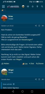

Kein Problem.
Hast du schon ein konkretes Vorbild ausgesucht? Gibt ja mehr als genug Bauarten.
Warum ausgerechnet ein Kesselwagen?
Bitte entschuldige die Fragen. Ich konstruiere selbst viel und drucke auch. Siehe meiner Signatur. Daher interessiert mich das sehr.
Nachtrag: Ist ja nicht nur das Signal. Weiter hinter kommt noch mehr. Zubehör und auch schon die ersten Muster von Wagen.
