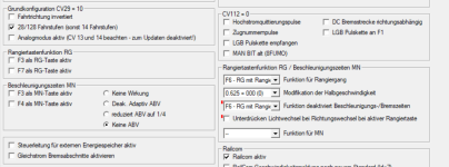

Für den Rangierbetrieb habe ich die Halbgeschwindigkeitstatste, die ABV-aus-Taste und das Rangierlicht auf eine gemeinsame F-Taste gelegt. Nun hätte ich gerne noch eine weitere F-Taste, mit der ich nur die AB-Verzögerung ausschalten oder reduzieren kann. Die Lok-Alleinfahrt-Taste wird bereits vom Sound verwendet, daher nicht optimal geeignet. Gibt es noch eine weitere Möglichkeit ABV mit einer weiteren F-Taste auszuschalten?
Kann man die ABV auch mittels CV dauerhaft deaktivieren? Wenn ja, welche Werte muss man nutzen, wenn man dies ohne den Zimo-Programmer tun will?
Ist die cv156. Der Wert ist dann die betreffende Funktionstaste. Nur der Sinn was du jetzt damit willst, keine Ahnung.
Aktuell muss ich bei jedem Start der Lok über f14 die ABV deaktivieren, damit die Lok nicht nur schleicht. Die Software regelt ja diese Funktion ohnehin selbst.

CV3 und CV4 auf Null, danke für den TIPP!
