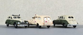

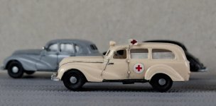

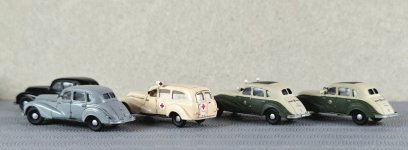

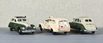

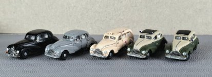

Anlässlich des Tages der Modelleisenbahn habe ich mir gedacht, könnte ich mal wieder...
Gut, nur noch paar Minuten.
Passt ja gerade zum Thema EMW

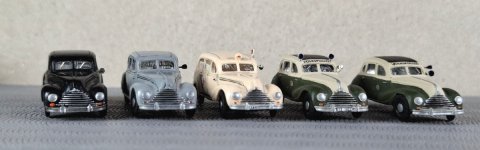

Meine kleinen Versionen hier vorgestellt.
Zum Vergleich der Buschmodelle zu den paar Vorbildern die hier die Tage genannt worden sind.
Freue mich besonders über das neue Taxi. Das wollte ich immer aus dem schwarzen EMW machen.
Dies scheiterte am fehlenden passenden schwarz/weißen Decalstreifen.
Ein Post EMW fehlt mir nur bei Buschs Neuheiten.
Aber der ist aus diesen Formen nicht drinnen, so wie ich den kenne, hinten Holzkasten geschlossen wäre da erforderlich.

Ist ja heutzutage Einfacher hier was zu posten mit dem Handy, als früher umständlich mit Kamera und Speicherkarte via PC, habe ich gerade festgestellt. Nur die Bilderübersicht... Qualität geht so finde ich.
Nun hier meine 5.
Alle mit Scheibenwischer, Rückspiegel und einsatzbedingter Sonderausstattung.
Die sind schon etwas älter wie man sieht und nicht zugelassene Museumsfahrzeuge außer der einen Polizei.
