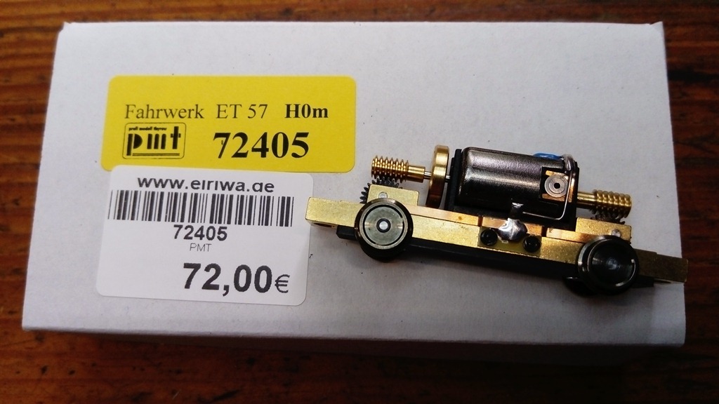

In H0 gibt es das Teil von pmt. Und zur Motorisierung der Gehäuse benutze ich ein Fahrwerk ebenfalls von pmt in H0m. Für Kres bleiben noch genügend Triebwagen-Modelle übrig. Man braucht nur mal in das Buch "Die 6000er der Deutschen Reichsbahn" schauen... Mein Favorit für Kres wären die Talbot-VT. Durch die gebogene Kopfform mit dem heruntergezogenen Dach wirken diese sehr edel und sind eher für Spritzguss prädestiniert als für die Verwendung von gefrästen Polystyrolplatten.
Hallo Christoph - hast Du zufälligdie Fahrwerksbestellnummer von pmt parat, ich glaube ich habe auch noch 2 solcher Beiwagen.
Hallo Peter, ich habe gerade so einen Antrieb als Reparaturgrundlage für einen defekten Hosse-Antrieb besorgt.
Den Rahmen wollte ich mir aus mehreren Lagen fräsen lassen. Muss mal über die Maße nachdenken. Ich hatte vor einiger Zeit schon mal per Hand solch einen Rahmen gebastelt. Hier und in den Beiträgen davor darüber berichtet.

besten Dank für den Hinweis, habe mir ein Fahrwerk bestellt und will den kleinen Wettiner mal langsam angehen.
