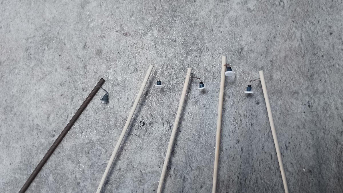

Irgendwann im Februar entstanden am Schreibtisch die ersten Dinge: Wartehalle, Klo, Schuppen, Lampen, Stationsschild usw.

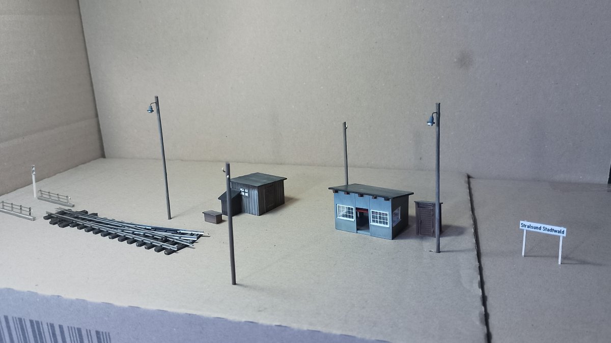

Um eine Vorstellung vom Ganzen zu bekommen, wurde auf einem Pappkarton schon mal die Aufstellung getestet.

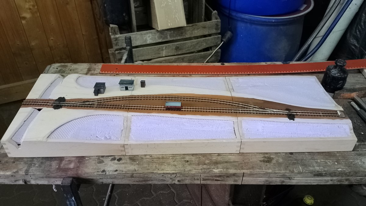

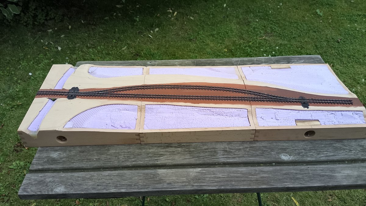

Einige Wochen später wurde dann die Garage geheizt und so begann ich mich mit den Kästen und deren Verbindung zu beschäftigen. Zwei der Kästen wurden verleimt, der dritte wird angesteckt.
Das Gelände wurde grob aus den Kästen herausgearbeitet, die Gleise verlegt sowie die "Fehlstellen" im Gelände mit Styrodur aufgefüllt.

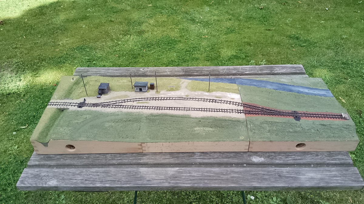

Vor der eigentlichen Ausgestaltung werden die Schienenprofile seitlich eingefärbt und Probefahrten unternommen.
Bevor ich mit dem Landschaftsbau beginne, lasse ich die Styrodurplatten unter einer Schicht aus Sand, Holzleim und Abtönfarbe verschwinden. Mit dem Gemisch lassen sich auch gut die Übergänge zum Sperrholz verspachten.
Die Gleise habe ich eingesandet (einschottern geht einfacher). Und ganz wichtig: zwischendurch Motivationsfotos machen. :)

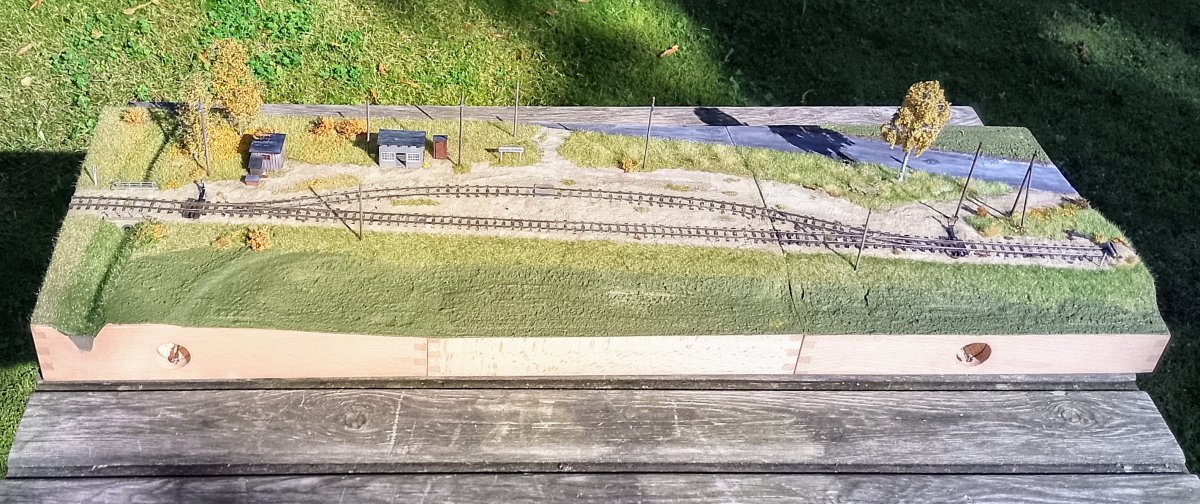

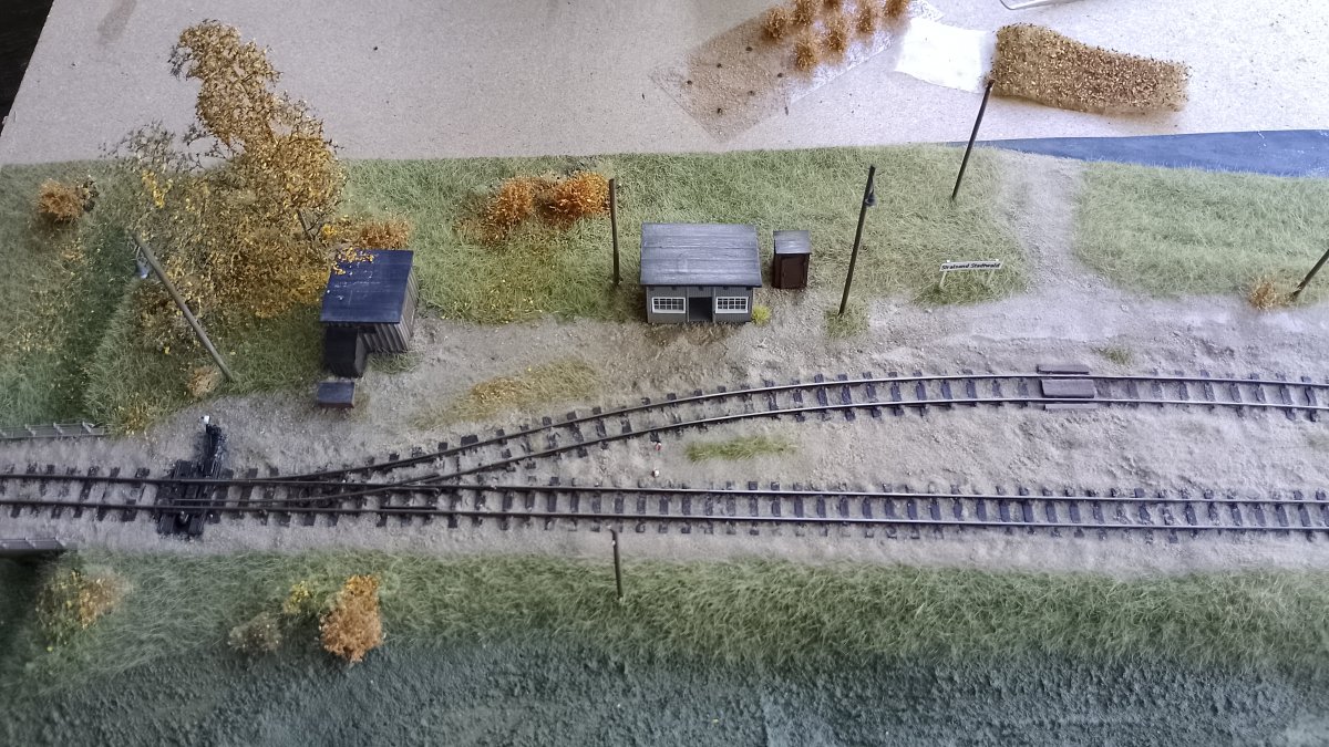

In der Regel arbeite ich mich von der Mitte zum Rand vor. Die freie Fläche vorn ist für die Kleingärten vorgesehen.

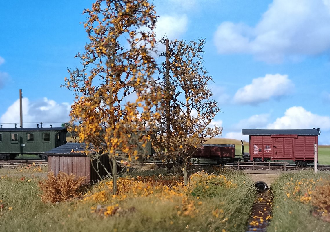

Der Graben hat etwas Wasser bekommen, wahrscheinlich mehr als beim Vorbild.

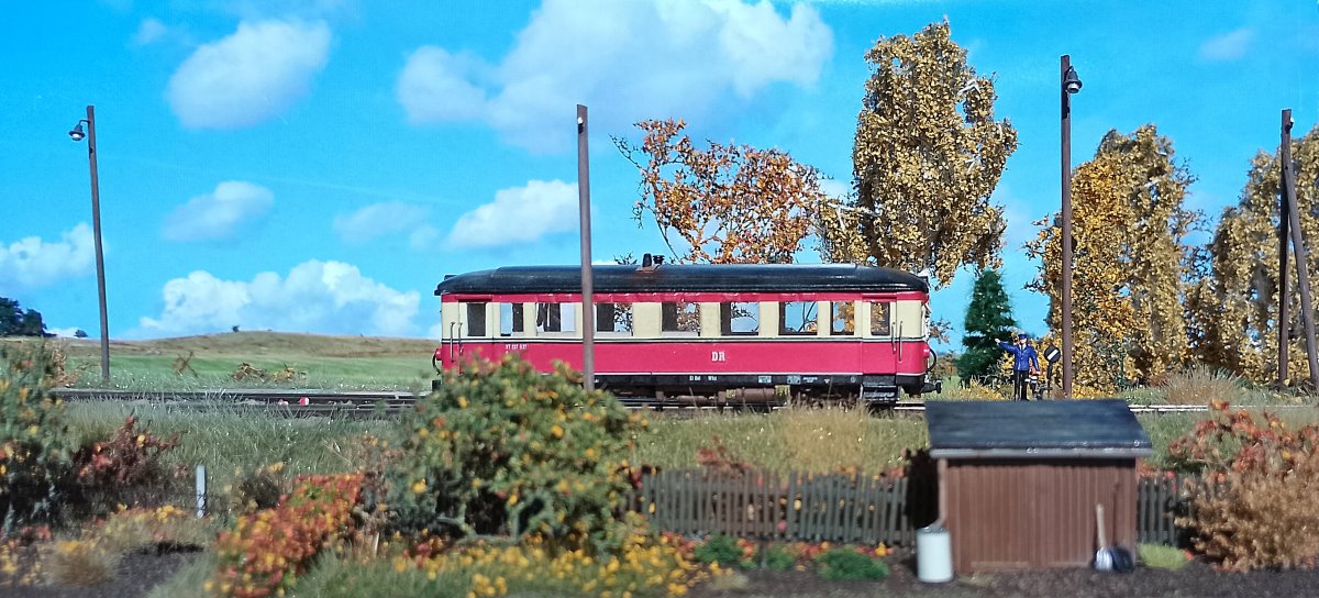

Und auch die Gärten wurden gestaltet. Leider ist auf den vielen Vorbildfotos davon kaum etwas zu sehen. Irgendwie versperren immer die "blöden" Trieb- und Beiwagen die Sicht auf die Gärten. Das Dach von einem Geräteschuppen ist aber zu erahnen.

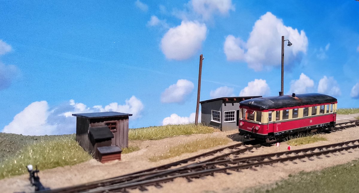

Damit ist Stralsund Stadtwald fertig. Weitere Projekte werden folgen. Aber erst nach einer weiteren Pause. Natürlich muss noch etwas Strecke hinzukommen und ein Fiddleyard (Bhf. Altenpleen mit 4 Gleisen als Schiebebühne). Und für einen sinnvollen Betrieb werden weitere Fahrzeuge benötigt, z.B. eine kleine schwarze Lok mit roten Rädern... Es wird nicht langweilig.
