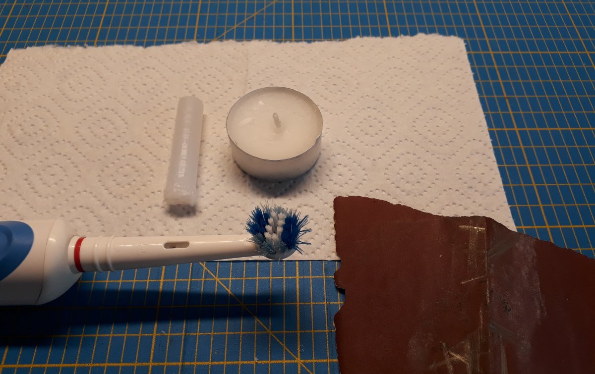

Die Idee für diese Schleifhilfe bekam ich einmal hier im Board und habe sie umgesetzt und benutze sie nun für viele Arbeiten. Ich schleife damit an Modellen aber auch an unzugänglichen Stellen auf der Modellbahn. Sie ist sehr flexibel einsetzbar und immer schnell umgerüstet. Als Basis dient mir eine elektrische Kinderzahnbürste aus der Drogerie für ca. 20 Euro. Die Werkzeuge/Aufsätze entstehen aus abgenutzten Zahnbürsten des Alltags;). Hier nun eine kurze Anleitung zum Bau und ich hoffe diese gab es hier noch nicht im Board:rolleyes:, will ja nicht langweilen!
Zum Starten benötigen wir ein Stück Klebestab einer Klebepistole, ein Teelicht und das entsprechende Schleifmittel

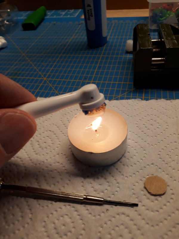

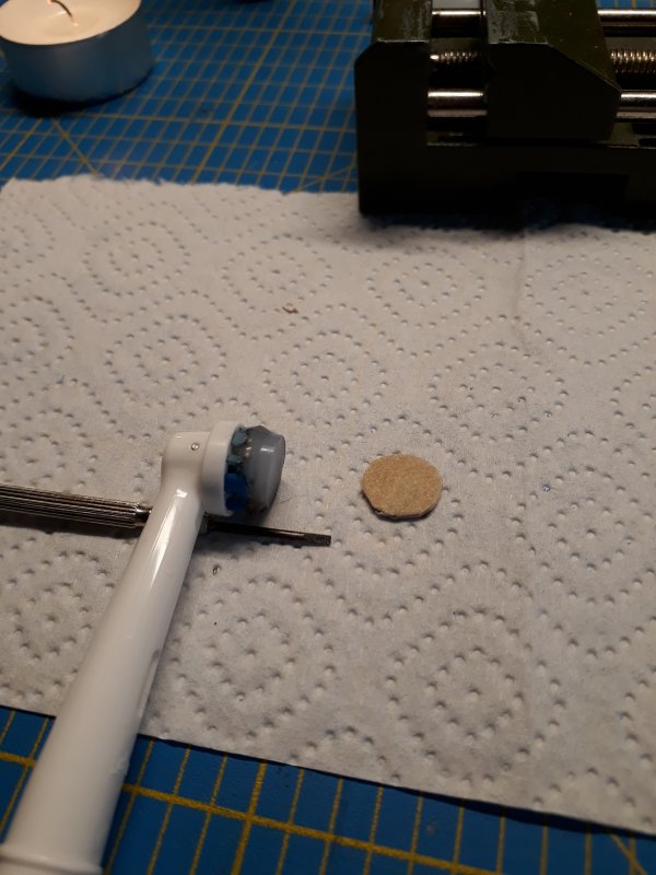

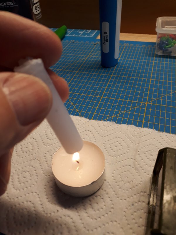

nun schneidet man die abgewirtschafteten Borsten ab, erhitzt leicht und kurz den Klebestab und drückt ihn in die kurzen Borsten
Der Klebestab wird jetzt in der Länge mit einem scharfen Messer gekürzt und das "Schleifpad" auf den, kurz erhitzen, Klebestab befestigt. Ich nehme beim ersten Schleifpapier immer ein etwas dickeres Material.

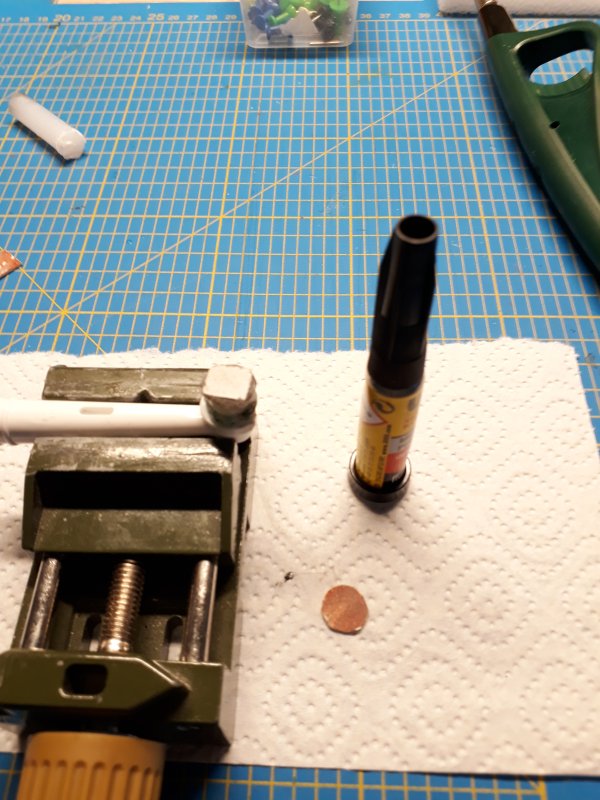

Wer noch mehr verbrauchte Bürstenköpfe hat macht sich mehrere verschiedene Aufsätze. Ist ein Schleifpapier verbraucht wird einfach mit etwas Sekundenkleber schnell ein neues aufgebracht.
Hier mal ein Anwendungsbeispiel und das Ergebniss
