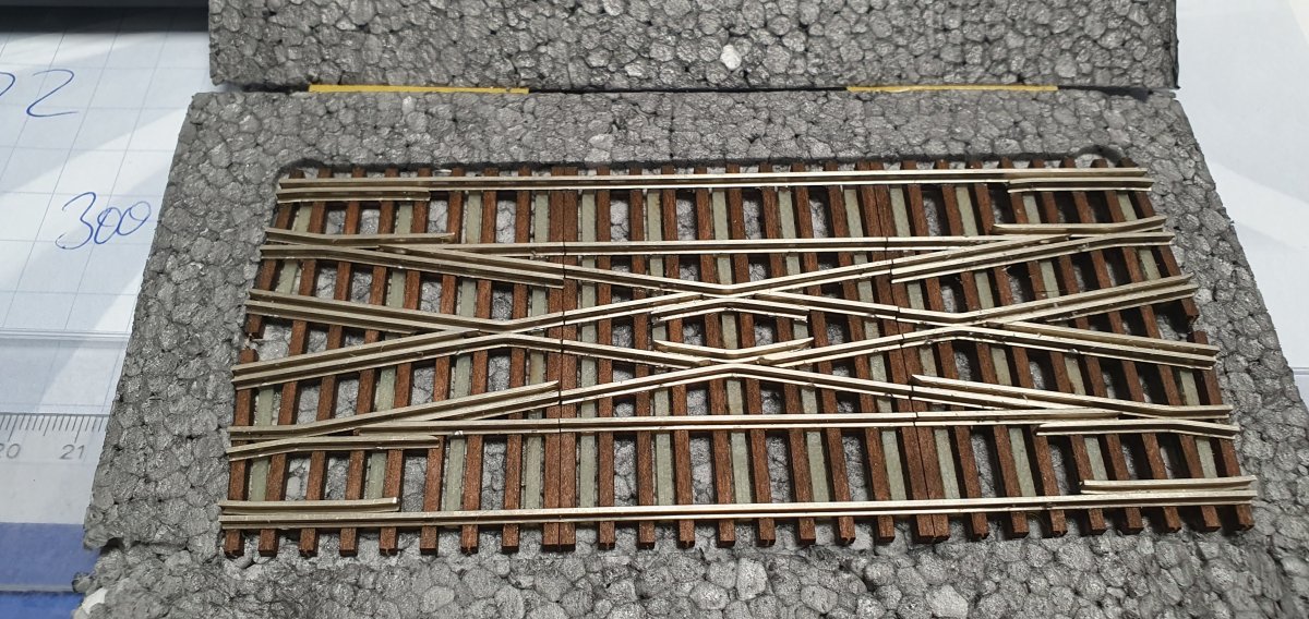

Ich wollte gerne eine DGV mit EW2-Weichen haben. Leider reicht dafür aber der anlagenbedingte, vorgegeben Platz nicht aus. Long John schlug mir vor, nur den Hosenträger anzufertigen. Die EW2-Weichen müsste ich mir dann kürzen und an die DGV ansetzen.
Nach einiger Zeit bekam ich das geliefert.

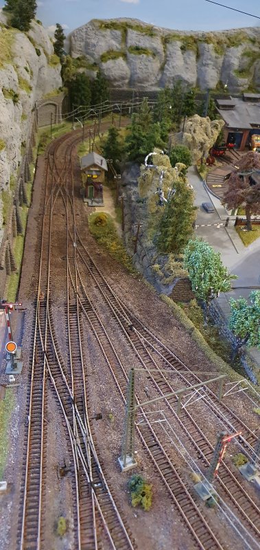

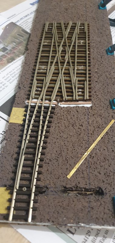

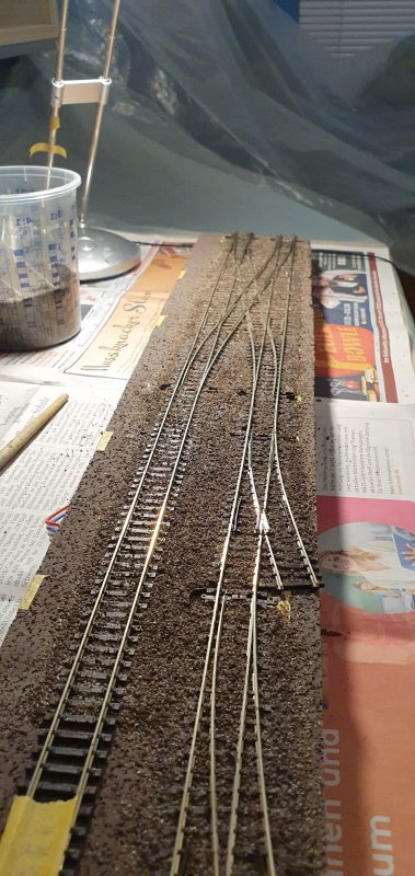

Da ich nur noch sehr beschwerlich an das Anlagenteil wo die neue DGW ihren Platz finden sollte herankam, sollte der Aufbau der Weichenstraße außerhalb der Anlage erfolgen. So lässt es sich viel bequemer und auch genauer arbeiten. Die EW2 wurden gekürzt und mit Hilfe von kupferbeschichtem Pertinax angesetzt. Nur das außere Gleisstück der EW2 konnte mit der DGV verlötet werden. Alle anderen Gleise dürfen auf Grund der Polarisierung keine Verbindung zur DGV haben.
Nachdem alles vorbereitet und getestet war kam die Säge zum Einsatz.

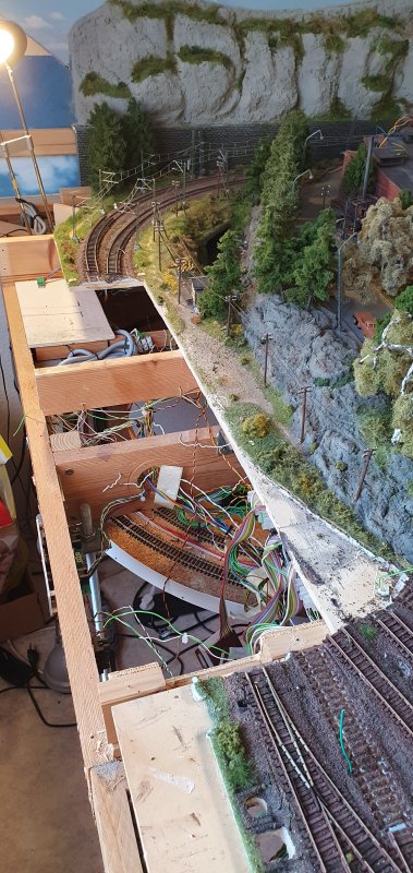

Das neue Teil wurde eingesetzt und mit dem Anlagengrundkörper verschraubt, verklebt und an das Digitalsystem angeschlossen.
