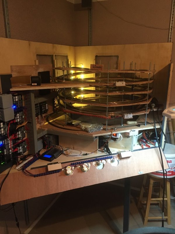

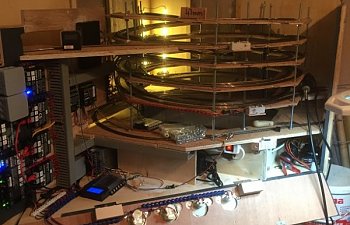

Daten zur Anlage:

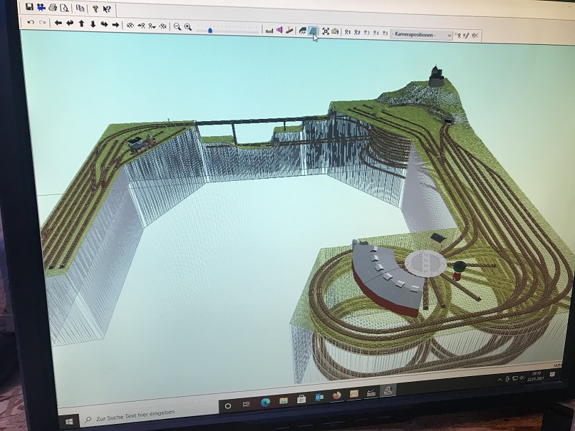

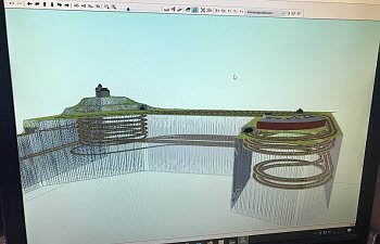

Rohplanung: Wintrack 14.0

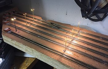

Anlage: U-Anlage 330x330x210 cm ca.120m Gleis auf 6 Ebenen mit 1 Durchgangsbahnhof, 3 Schattenbahnhöfen und
1 Kopfbahnhöfen und 1 Haltepunkt als Sackbahnhof
zur Zeit ca 60 Weichen 5 Doppelkreuzweichen

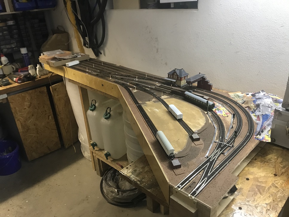

besteht aus insgesamt 5 Modulen + 1 Steuermodul (Bedienrack)
Zentrale: DR5000
Software: Steuerung via Rocrail an Raspi 4b
Technik: 5x GBM DR4088 LNCS (Anbindung über Loconet)
zur Zeit 15x GBM DR4088 CS (Verbunden über S88 an Loconet)
diverse 4018 und vergleichbar
diverse Schaltmodule (Lichtsteuerung,Signale)
3 Boosterkreise 5088 (Anbindung über LoconetB)
mit extra Abschaltung an jedem Modul
3x Kehrschleifenmodul DR5013 (2x noch geplant)
und nun die erste Bilder​
Unter dem Punkt Galerie. Hab es auch erst jetzt gefunden :icon_wink
