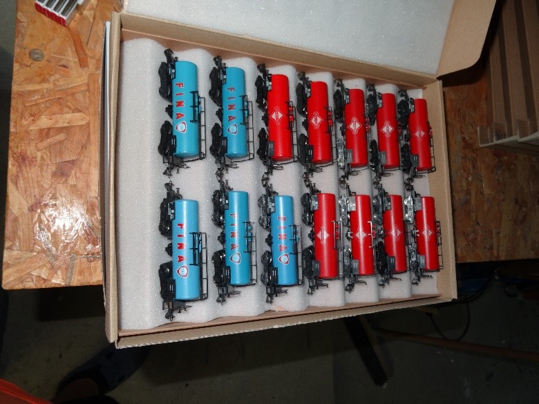

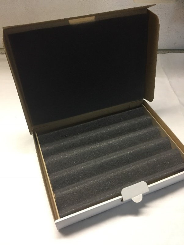

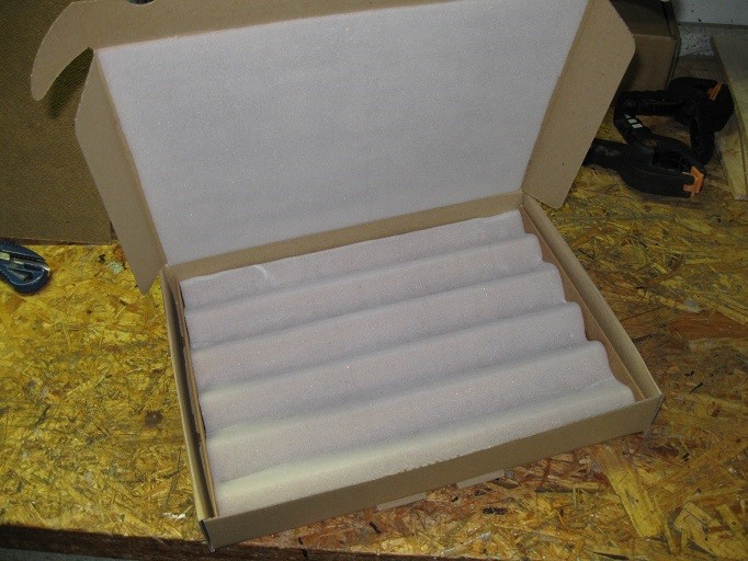

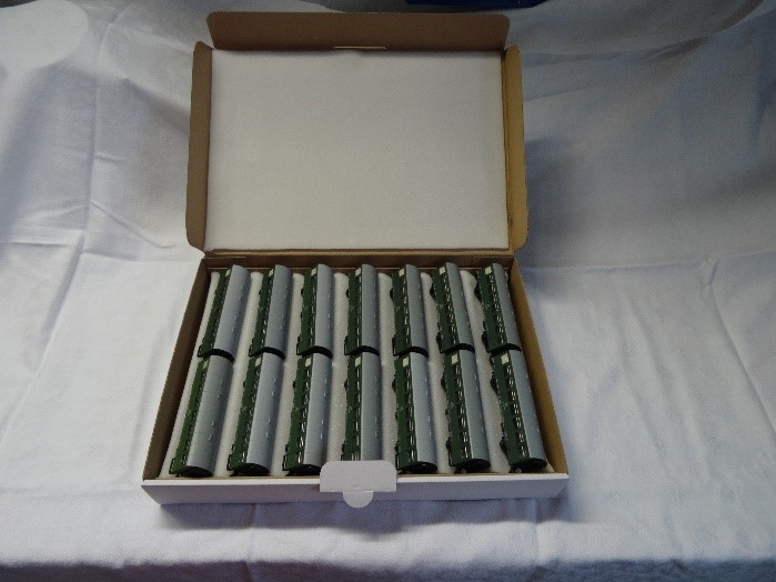

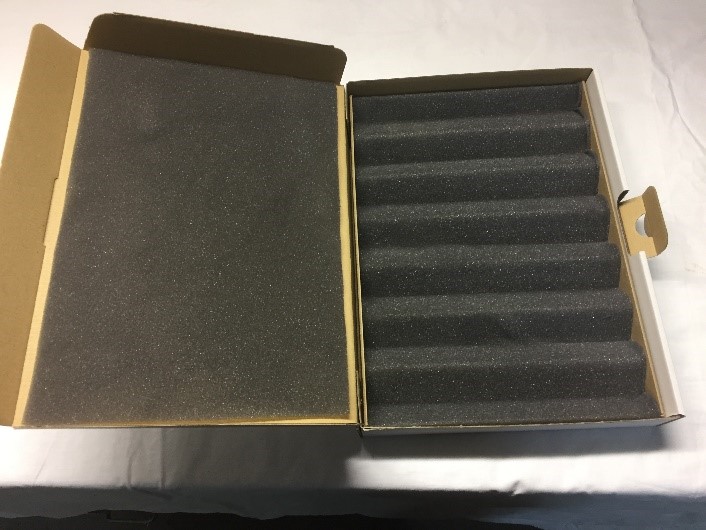

Hier noch ein Paar Bilder, damit ihr die Dimensionen besser beurteilen könnt:

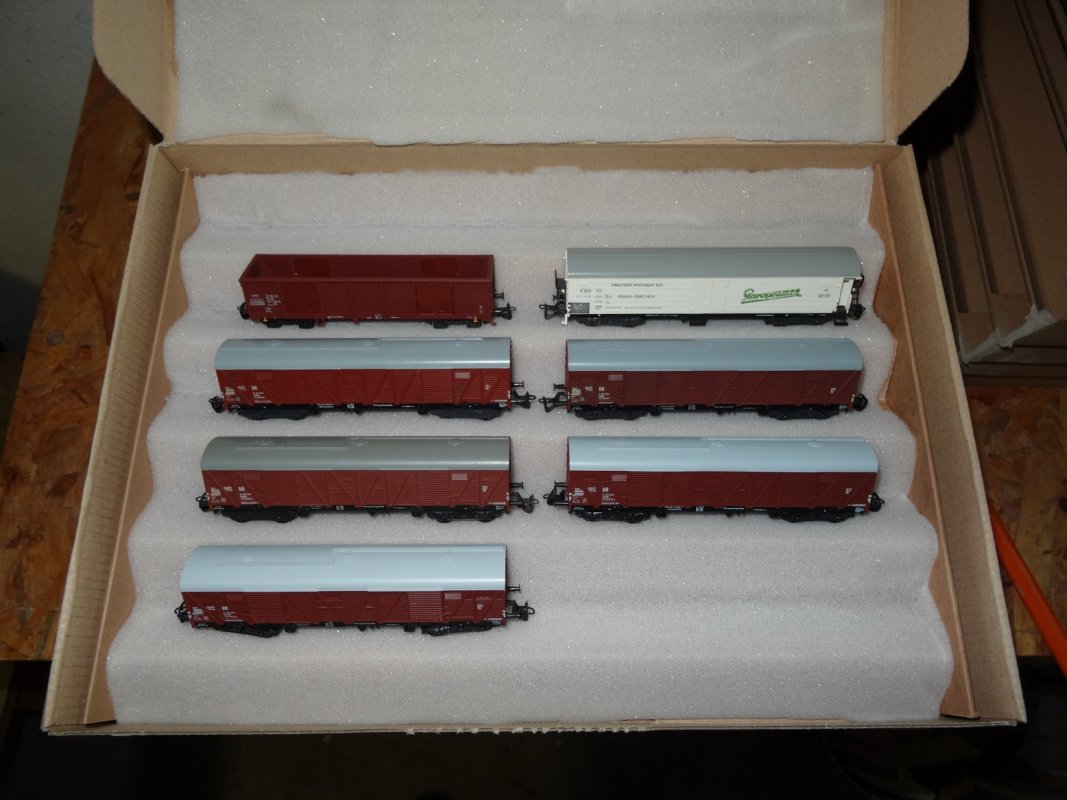

Hier und zur Nutzung und vor allem zum Nachbau für alle Interessierte, möchte ich meine Überlegungen gern zur Verfügung stellen. Mir ist bewußt, dass es kommerzielle Anbieter für feinste Verpackungslösungen gibt. Diesen zeuge ich höchste Achtung. Allerdings waren diese Produkte für meinen Geldbeutel stets zu teuer oder auch zu unflexibel für meine Anwendungen oder Platzverhältnisse und gar Mengen die ich benötigte. Aktuell habe ich ca. 60 dieser Verpackungen selbst in Gebrauch und diese dadurch natürlich ständig weiter verbessert.

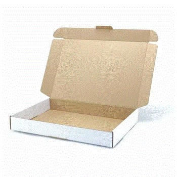

- Versandkarton B4 (Außenabmessungen ca: 350x250x50 mm; Innenabmessung ca: 344 x 245 x 45 mm )

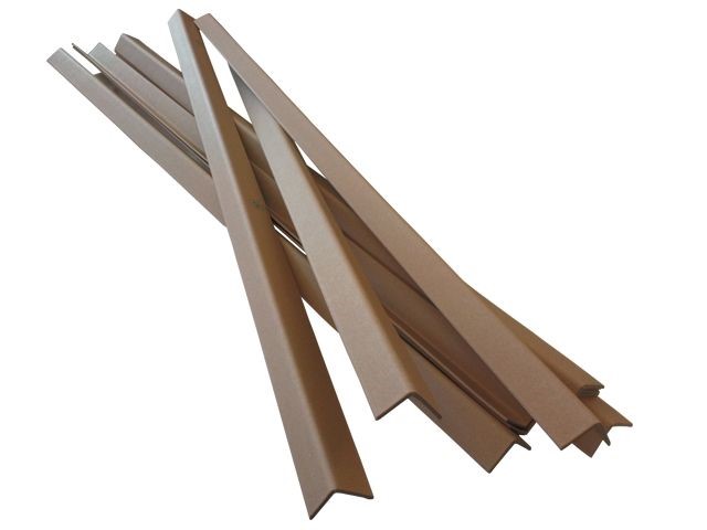

- Kantenschutzleisten (KSL)35x35 mm Stärke meist 2-3mm stark aus Pappe; Länge variiert zwischen 800-1100mm

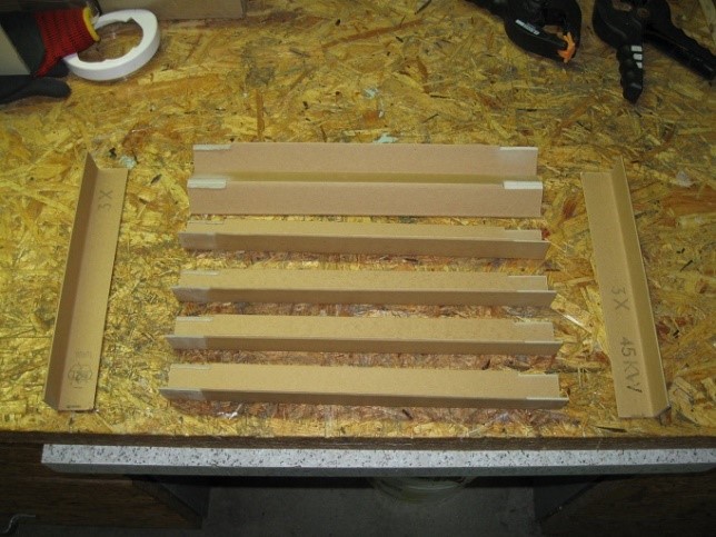

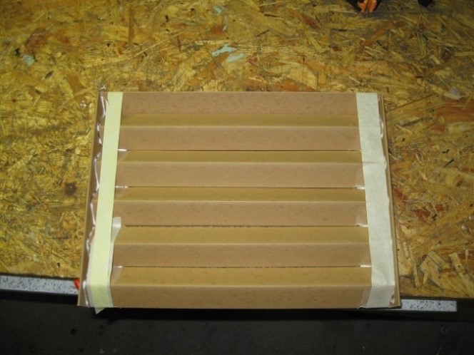

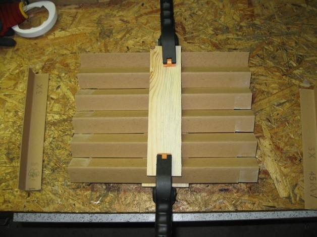

Als erstes werden zwei KSL 330mm wechselseitig miteinander verklebt. Hierzu genügt sparsamer Einsatz von Holzkaltleim. Die Verbindung soll nur in sich halten. Die Enden der Leisten anschließend mit einem Bandschleifer liegend 35mm in der Tiefe in der Höhe um 2-3 mm runterschleifen.
Nun werden alle Teile auf dem Tisch aneinandergelegt und von 2 Brettchen oben und unten mit Klammern in der Flucht gehalten.

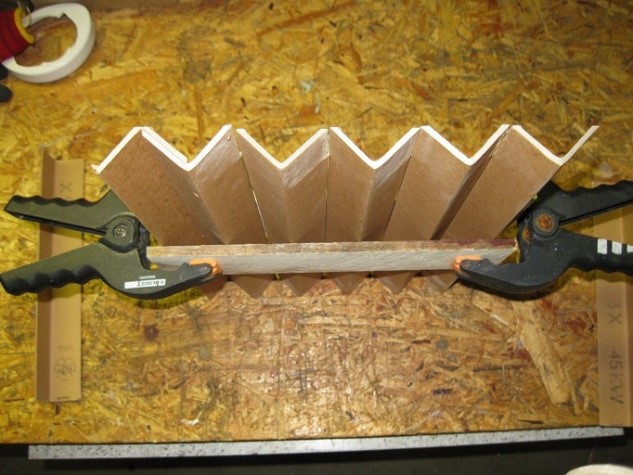

Achtung es wird kniffliger. Die Enden an den Klebeflächen Einleimen und die kürzeren KSL daran befestigen.

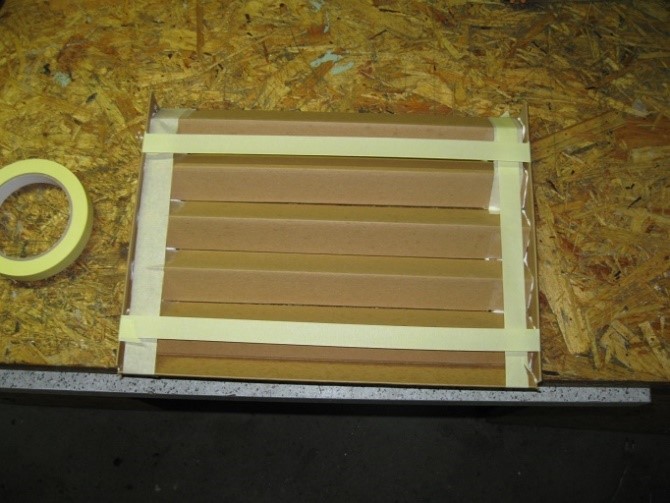

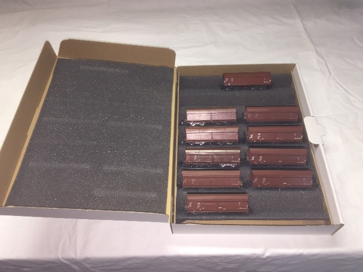

Zum Halten dieser Leisten haben sich Gummibänder oder auch Malerkrepp als günstig erwiesen. Es muss halt hinterher wieder abgehen.
Nun das geklebte Teil Plan auflegen und trocknen lassen.

Auf die Innenseite des Deckels kann nun schon die Deckeleinlage eingeklebt werden. Auch hier steht das jedem frei. Ob Kleben oder nur einlegen. Ich bevorzuge auch hier die feste Variante.
