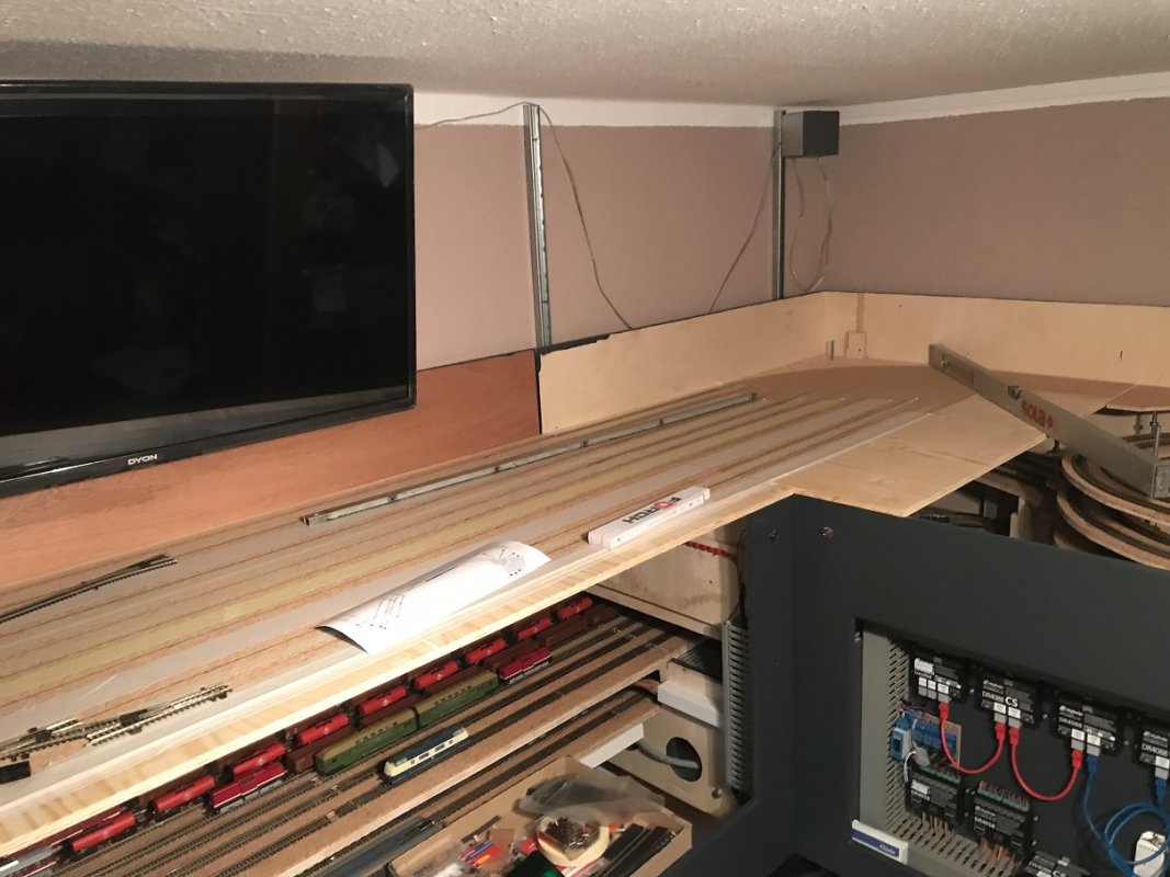

Eigentlich hatte ich mir zum Ziel gesteckt dass die Züge noch vor der Sommerpause 2021 den Rundlauf schaffen. Eber einzeln:

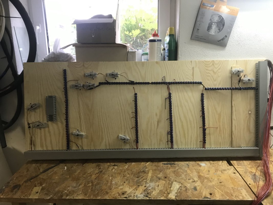

Bewährtes Prinzip aus der restlichen Montage anpassen im Hobbyraum und Bau in der Werkstatt. Daran halte ich fest. Damit hält sich auch die Staubbelastung im Hobbyraum in Grenzen. Die Gleisebenen werden wie auch zuvor schon angepasst und ausgemessen. Auf den Ausdruck des Gleisplanes hatte ich schon nach dem 3. Bauabschnitt verzichtet, da das Ausdrucken auf A4 Blätter und anschließende zusammenkleben nur bedingt funktionierte. Ich vertraute dann doch auf eine Gesamtübersicht und konnte verschieden Sachen damit noch anpassen.
Die Unterlage besteht wie immer aus Kork. Im sichtbaren Bereich verwende ich als Grundlage 2mm Stärke auf der gesamten Platte. Unter den Gleisen wird das Material nochmal mit 2mm Streifen aufgedoppelt. Damit kann man dann auch schön den Bahndamm modellieren. Der Rest ist Usus. Gleise verlegen, Trennstellen planen, Kleben, elektrische Anschlüsse, Weichenantriebe einbauen und anschließen.
Kurzum die Arbeiten gestalteten sich doch derart massiv, dass die Sommerpause näher rückte. Spätestens ab Aufstelldatum Pool im Garten ist der Hobbyraum erstmal geschlossen und wir widmen uns der Gartenarbeit…..
Kurzum: es fehlen zwar noch 1m Gleis, aber auch die wollen in Ruhe verlegt sein. Kabel müssen noch ein Menge an der vorhandenen Elektronik angeschlossen werden.

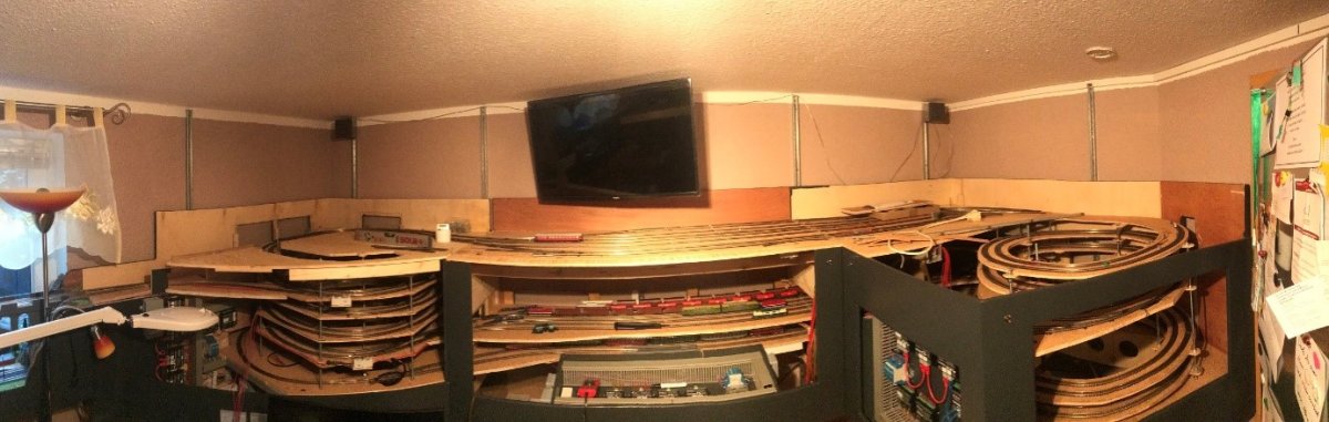

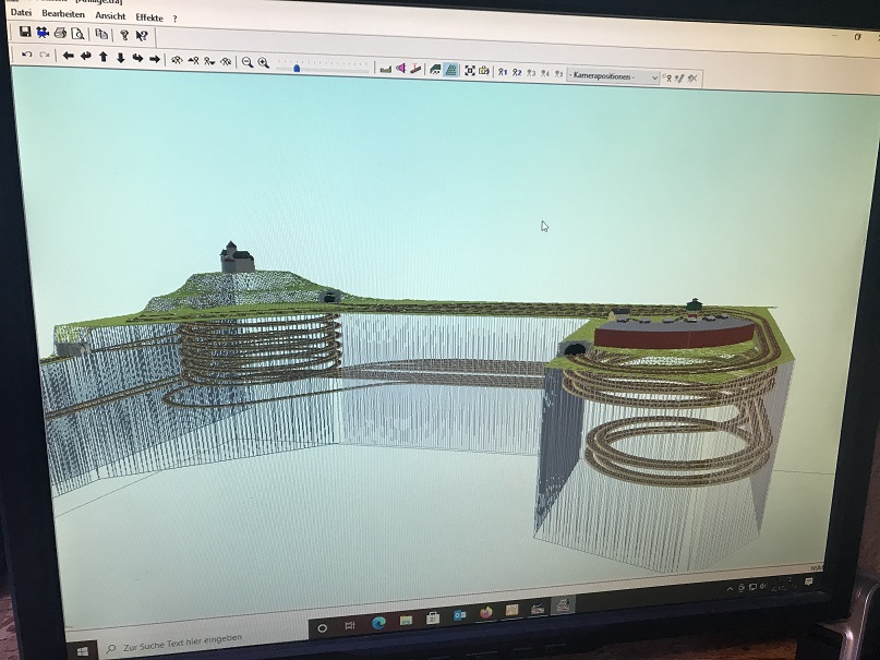

Und hier nochmal für alle zum Überfliegen die Bilder aus der Planungssituation:
Ich denke, bislang ist mir das Projekt gut gelungen. Ich kann beruhigt die nächsten Schritte angehen.

Ich gebe zu, dass die Anlage ein "bisschen" größer ist als die normale Heimanlage. Dafür musste ich auch hier zusehen, wie ich mit dem vorhanden Raum zurecht komme. (Das Problem eint glaube ich alle Modellbahner) Ansonsten habe ich bei dieser Anlage das Hauptaugenmerk auf die Technik und nicht zwingend auf die Gestaltung einer möglichst großen Fläche gelegt. Darzustellen war ein möglichst langer Rundlauf und Bahnhöfe/Stoppstellen, wo man die Herkunft der Züge nicht gleich im Hintergrund sieht. Bislang kann ich auf diese Weise 3 Bahnhöfe und 2 Schattenbahnhöfe miteinander vereinen.
In welcher Höhe liegt den dein sichtbarer Teil oder ist die Decke so niedrig?
Hast du deinen Bahnhof in 2 Richtungen eingeteilt, keine Verbindung zu allen Bahnsteiggleisen und ins BW kannst du nur vom vorderen Teil fahren?
