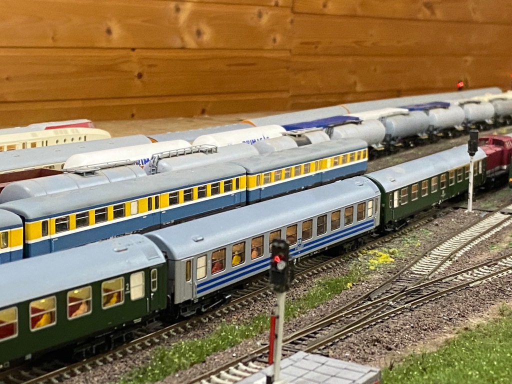

Nachdem nun fast alle auf der Anlage befindlichen Lokomotiven umgebaut sind, sollen natürlich auch noch die Reisezugwagen beleuchtet werden.
Nicht, dass unsere Reisenden im Dunkeln sitzen müssen.

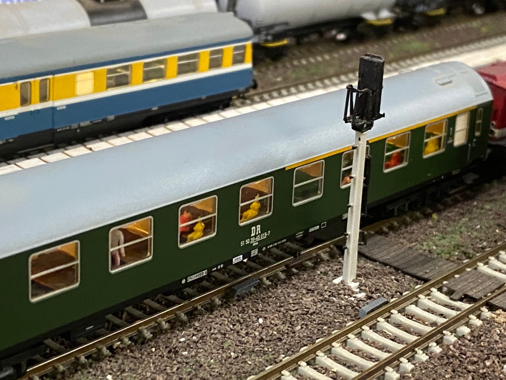

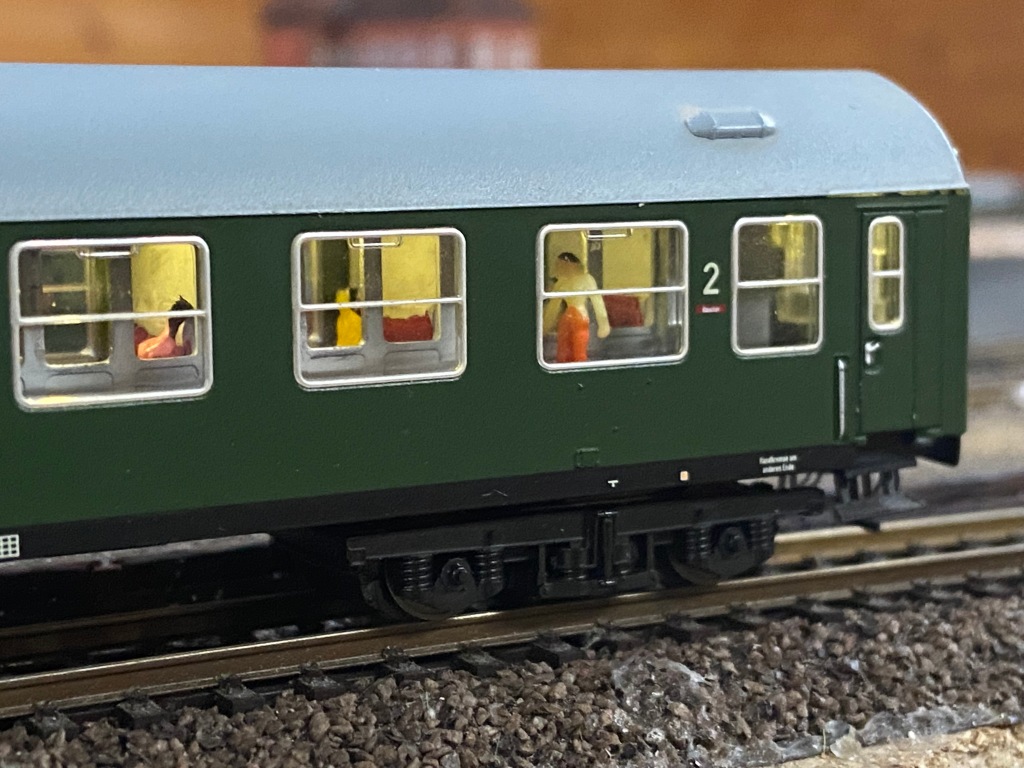

Konstruktionsbedingt sind die Wagenböden generell zu hoch, wodurch ich mich für einen schwarzen Wagenboden entschieden habe.
M.E. verleiht das ein wenig Tiefe.
Durch die kleineren Sitze hat sich der Einsatz von N-Figuren als sinnvoll erwiesen. Diese konnten in Großpackungen recht günstig erworben werden.
Allerdings sind diese auch recht einfach gehalten, was die farbliche Gestaltung betrifft. Aber bei der Anzahl… Generell habe ich in jedem Wagen die Zusatzgewichte entfernt und die Stromabnahme direkt am Drehgestell abgegriffen.
Weiterhin gibt es eine Zugsammelschiene für die Stromabnahme. D.h. Die Stromversorgung ist über den gesamten Zug mittels Magnetkupplung verbunden und kann überall abgegriffen werden. Für eine stabile Stromversorgung reichen nach meiner Erfahrung bereits 2 Drehgestelle je Seite aus.

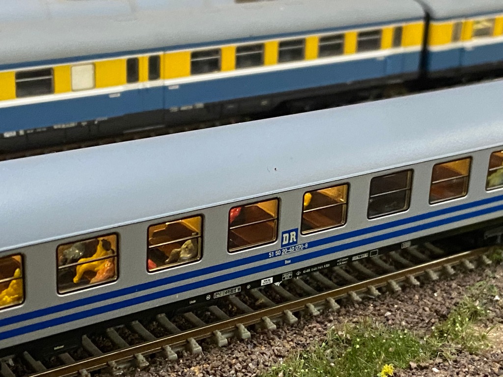

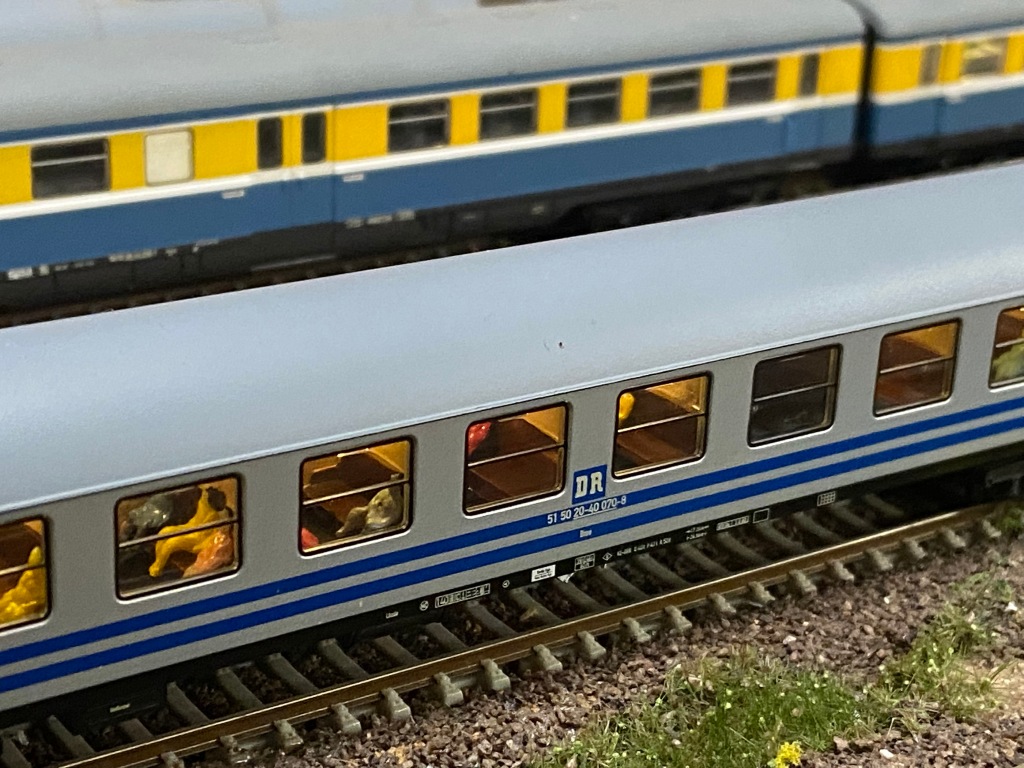

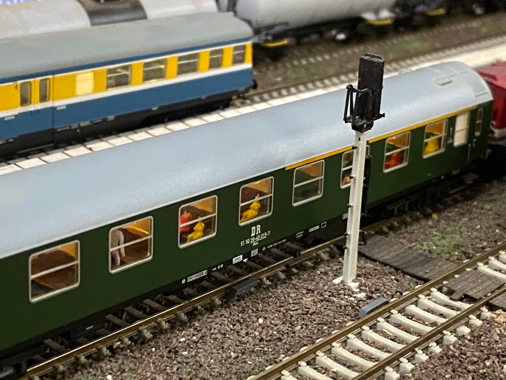

Was die Innenfarbgebung angeht, so habe ich anhand von Bildern und Videos versucht, die Farbgebung zu ermitteln.
Allerdings gibt auch hier in den langen Einsatzjahren reichlich Unterschiede.
So habe ich ein wenig experimentiert und mich dann jeweils für das entsprechende Design entschieden.

Bei den E5 Wagen habe ich mittels Kupferfolie alle Leitungen am Wagenboden zusammengefasst und dann die für den Decoder benötigten Leitungen durch die Toilette nach oben geführt.
Bei allen anderen Wagen geht es an den Wagenenden nach oben.
Der Innenraum bekam wieder einen mittelbraunem Holzton für die Wände. Die Sitze wurden dunkelgrün ausgeführt.

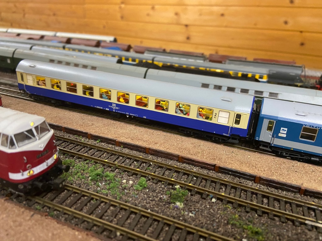

Den Innenraum habe ich bei den 2. Klasse Wagen im Bereich der Abteile in hellgrau ausgeführt.
Die Sitze bekamen einen blaugrauen Farbton.
In der ersten Klasse gibt es grüne Sitze und ein wohliges Sprelacart-braun.

Bei der zweiten Klasse der Epochen III und IVa habe ich mich für einen hellgrauen Abteilbereich mit roten Sitzen entschieden.
In der ersten Klasse wie Mod-Wagen grüne Sitze mit Sprelacart-braun.

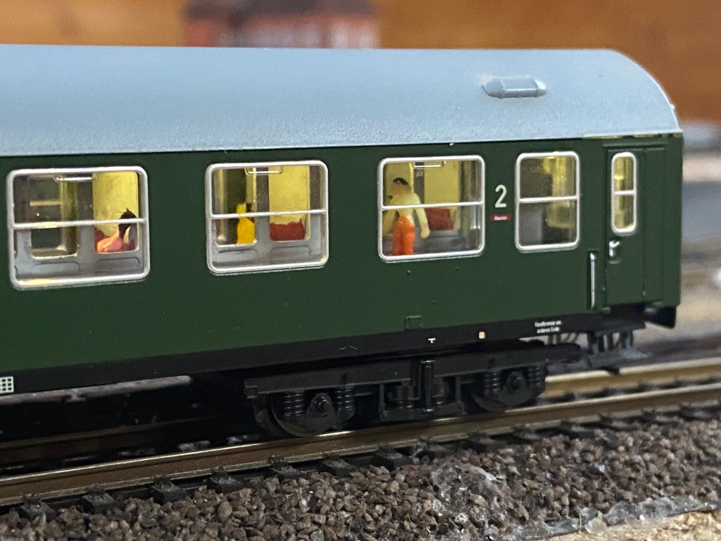

Erste Klasse wie B-Wagen. Zweite Klasse Raucher braune Sitze, Nichtraucher rote Sitze, Wandfarbe Sprelacart braun.
YB70-Wagen Tillig oder Kühn?
Ehrlich gesagt gefallen mir die Kühn-Wagen vom Innenraum her nicht.
M. E. ist der gesamte Innenraum zu hoch und die Sitzflächen zu breit. Auch sind bedingt durch die Konstruktion Varianten nur schwer möglich.
Besser ist die Optik der Drehgestelle.
Die Vorbereitung der Stromzufuhr habe ich entfernt und direkt am Drehgestell abgegriffen.
Wandfarbe hier Sandgelb, Sitze wie Y-Wagen. Bei Wagen anderer Bahnverwaltungen habe ich auch mal Sprelacart-braun verwendet.

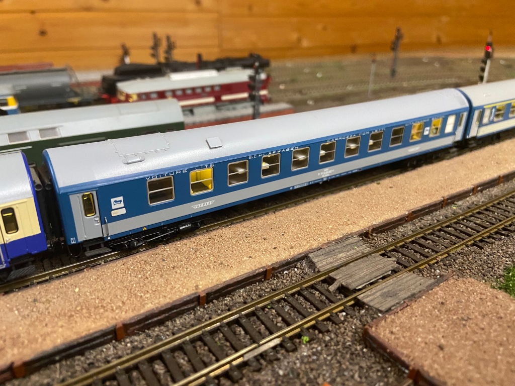

Schlafwagen WLAB:
Wände wurden sandgelb belassen. Ablagen in Weiß.
Beleuchtet wurden hier die Sitzbereiche und der Seitengang.
