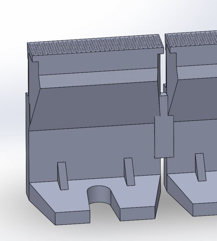

Da es einige der benötigten Teile für mein Projekt nicht gibt oder mir nicht gefallen, war schon länger die Anschaffung eines 3D-Druckers geplant. Entschieden habe ich mich für einen SLA-Drucker, da nur mit dieser Technologie die erforderliche Präzision und Feinheit zu erreichen ist. Konkret ist es der ELEGOO MARS geworden.
Die Ergebnisse sehen doch gar nicht so schlecht aus!

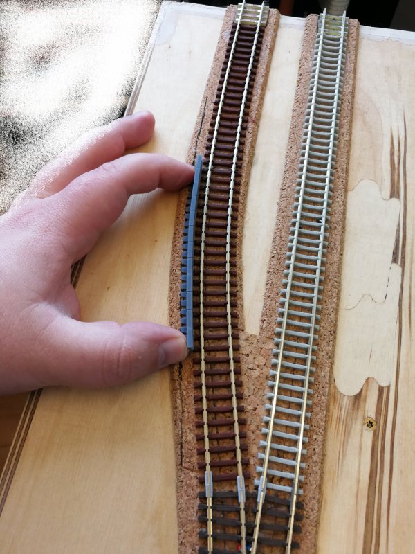

Die erste Stellprobe mit der im Original 760mm hohe Bansteigkante sieht doch ganz ordentlich aus. Also ich bin begeistert dass das so gut klappt. :D

Die Bahnsteigkante sieht ja super aus! Die hätte ich vor ein paar Jahren gebrauchen können ;)
Ist die flexibel genug für Bahnsteige im Bogen?
Danke schön. Ja leider bietet diese kein Hersteller an. Noch nicht einmal in H0, obwohl diese seit fast 50 Jahren existieren. Ich hatte erst mit den von Auhagen geliebäugelt. Da aber eh ein Drucker her musste, lag es nahe auch die Bahnsteigkanten selbst zu drucken.
Ja, die Bahnsteigkante ist flexibel. Zwischen den einzelnen Elementen ist 0,4mm Luft. Nur in der Mitte sind sie mit einem Streifen verbunden. Diesen erkennt man auch auf der Rückseite. Zudem sind die einzelnen Elemente nach hinten leicht Verjüngt.

Die Bahnsteigkante lässt sich auch noch mehr biegen. Wichtig ist nur das die Biegung relativ gleichmäßig erfolgt, da es sonst zum Brechen kommen kann. Es ist eben doch kein Kunststoff sondern ein gehärtetes Kunstharz. Aber damit kann ich leben. Zur Not wird es "vorgebogen" gedruckt oder jedes Element einzeln und dann wie im Original aneinander gesetzt. Aber bei meinen Radien wird das wohl nicht nötig werden.
