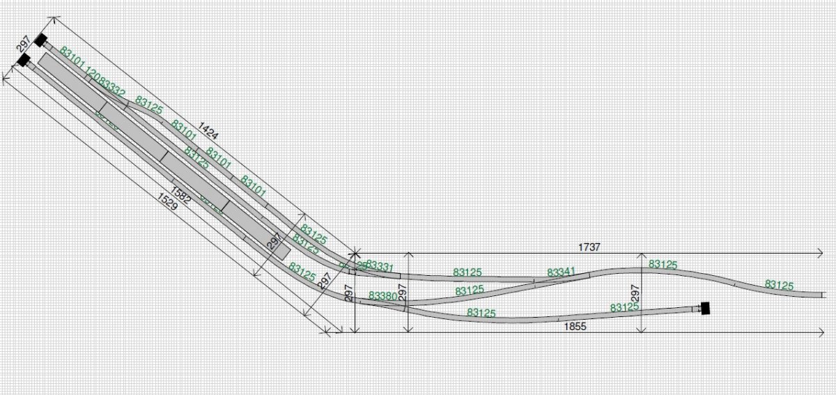

Und so soll der Endbahnhof einmal ausshen:

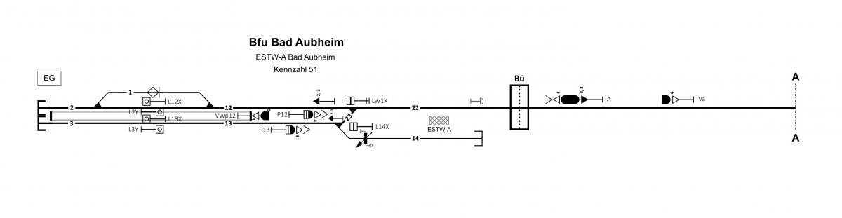

Zur weiteren Verdeutlichung auch noch der Signallageplan:

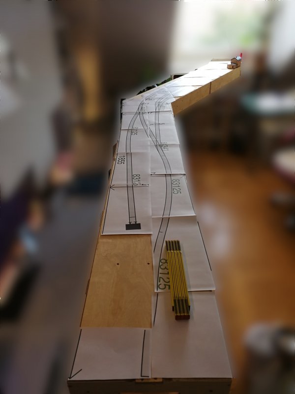

Da die Module im Keller gelagert werden sollen (ich erwähnte schon das ich wenig Platz habe), wurden die Module mit Holzschutzlasur behandelt um sie vor Feuchtigkeit zu schützen.

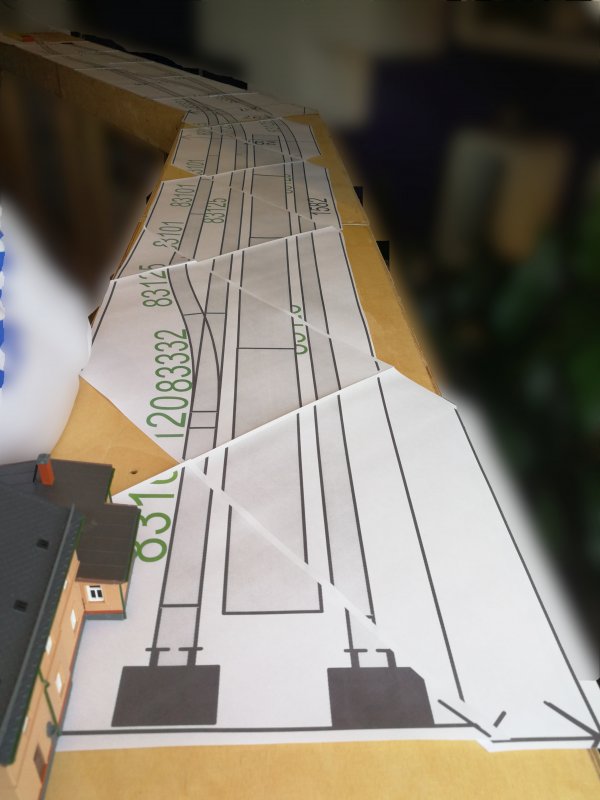

Dann habe ich auch gleich den Gleisplan ausgedruckt und auf die Module gelegt:

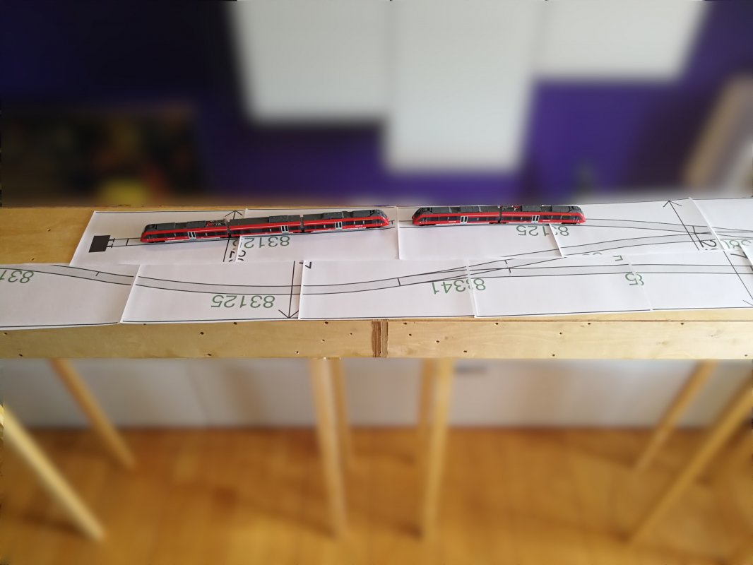

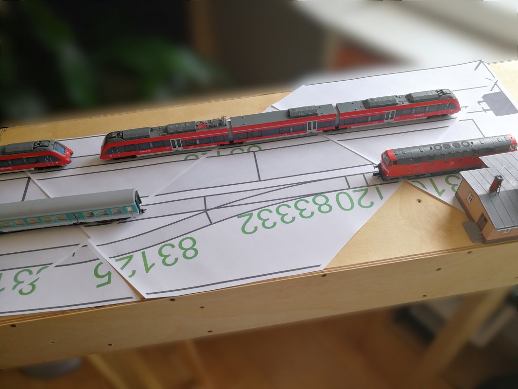

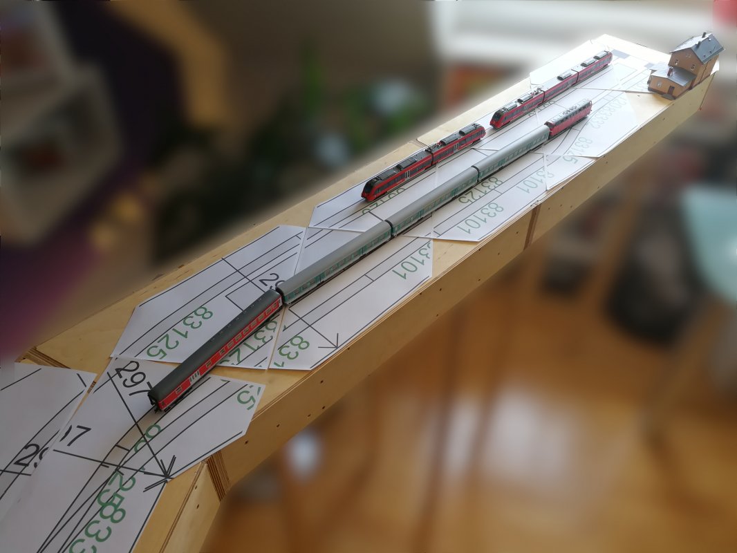

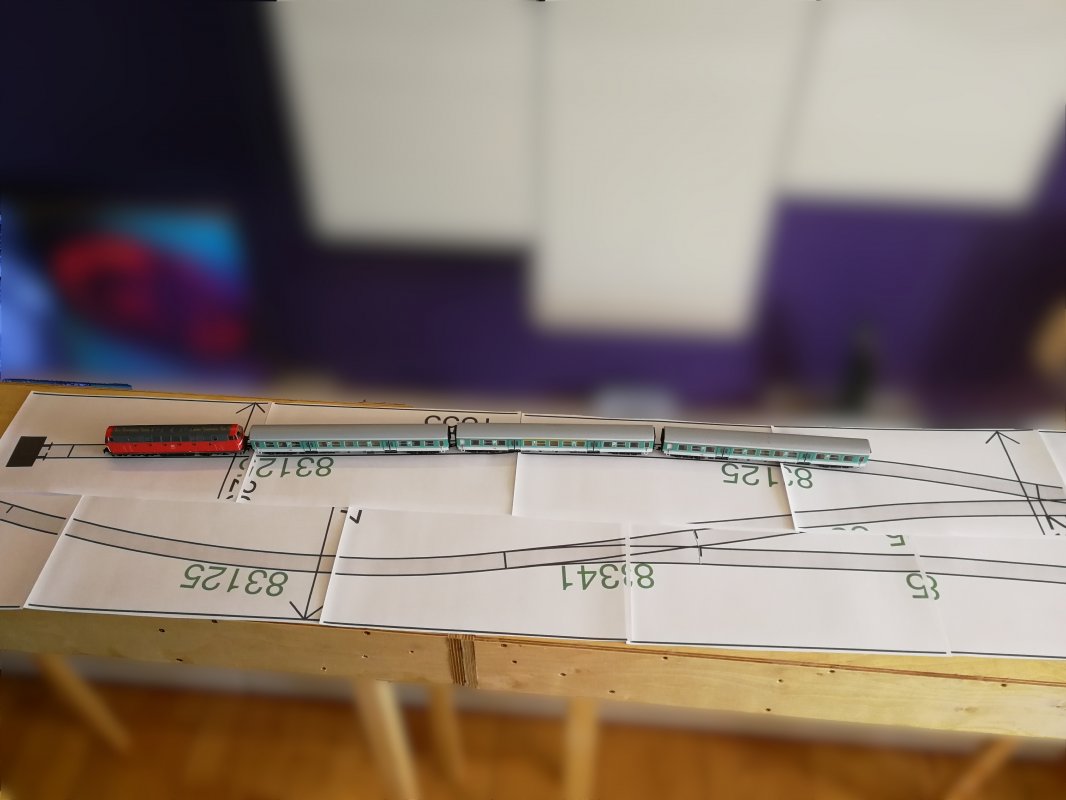

Und mit den Fahrzeugen wurden die ersten Stellproben durchgeführt um die Berechnung der Gleislängen zu überprüfen:
Ein noch nicht vorhandener 5-teiliger Talent 2 würde also in das Abstellgleis passen.
Aber auch eine Lok mit 3 Wagen ist möglich.
Man könnte denke die Gleise sind etwas lang. Aber später soll es möglich sein mit zwei 4-teiligen Talent 2 am Bahnsteig zu kuppeln und das umfahren auf dem vorderen Gleis beansprucht auch Platz.
Die Weichen zum Umfahren werden Handbediente Weichen, wie es beim Vorbild auch üblich wäre. Weichenantriebe sind schließlich teuer.
Gesichert werden sollen die Weichen dann auch noch mit Schlüsselsperren, da sie ja nicht vom Stellwerk direkt überwacht und angesteuert werden können.
Und das Abstellgleis bekommt eine Bewegliche Gleissperre als Flankenschutz.

Interessantes Projekt, mir gefällt's bis hierhin schon mal sehr gut. Bin gespannt auf den weiteren Fortschritt.
Gefällt mir sehr gut, das Projekt, vor allem der technische Minimalismus, der sich aufs Wesentliche beschränkt. Da stelle ich mir einen charmanten, entspannt-ruhigen Betriebsablauf vor sowie eine feine Detaillierung von Landschaft und Hochbauten. Das einzige, was mich besorgen würde, wäre die Kippsicherheit der Module. Die Konstruktion wirkt doch recht kopflastig. Insofern: Wie sorgst Du für Standsicherheit? Mein erster Gedanke wären ca. 500 bis 600 mm lange Leisten, die am Boden die Standbeine verbinden und die sich beim Abbau der Module abschrauben ließen ...

Über die Standsicherheit habe ich mir im vorfeld Gedanken gemacht. Die Idee war den Schwerpunkt nach unten zu verlagern in dem ich an die Beine kleine Winkel oder Haken anbringe, an die dann Gewichte gehängt werden.
Allerdings habe ich nach der ersten Stellprobe festgestellt dass die Module im zusammengeschraubten Zustand gar nicht so kippelig sind. Die Standsicherheit wird hier durch den Knick begünstigt.
Natürlich kommt noch einiges an Material (Gleise, Schotter, Kleber, ...) auf die Module drauf was Gewicht bringt. Daher werde ich diesen Faktor weiter beobachten und Gegenmaßnahmen einleiten wenn die Standsicherheit gefährdet ist.

Mmh, der Knick mag ja im Vollaufbau stabilisieren, aber bedenke, daß es auch die Phase des Auf- und Abbaus gibt, wo die Module für sich alleine stehen (müssen), und sei es nur für ein paar Minuten. Und dann braucht nur im falschen Moment eine richtige Katze dort angesprungen kommen ... Ich weiß, wovon ich rede, mir hat so ein Tierchen mal ein 2,60 Meter hohes Regal auf diese Art ins Kreuz kippen lassen :)

Ich verstehe was du meinst. Ich habe nämlich zwei Tieger bei mir zuhause. Allerdings mache ich mir fast mehr Gedanken wie ich die beiden im Aufgebauten Zustand abhalte auf die Module zu springen und herum zu laufen. Plexiglas als Absturzsicherung kommt auf jeden fall.
Deine Idee mit den 500 - 600 mm Leisten unten an den Beinen scheidet leider aus. Hätte ich so viel Platz, würde ich auch die Module so breit machen. Zudem sehe ich darin eine Stolperfalle.
Wenn dir noch was anderes einfällt, immer her damit. :)
Was hindert Dich daran, beim Aufbau immer mit den „Knickmodulen“ zu beginnen und danach wechselseitig links und rechts die geraden Module ran zu montieren? Damit könntest Du die Kippgefahr umgehen.
Außerdem solltest Du mal einen erfahrenen Moduler fragen, wie er vorgehen würde.
Genau wie F-Rob_S es beschreiben hat, machen es einige Modulisten. Meist in der Mitte mit 4 Beinen unter dem Modul
beginnen und von da ab wird sich dann nach außen, aber nur noch mit 2 Beinen, vorgearbeitet. Beine bedeuten ja immer Gewicht und benötigen Stauraum beim Transport, deswegen heißt es sparen wo es sinnvoll ist.
