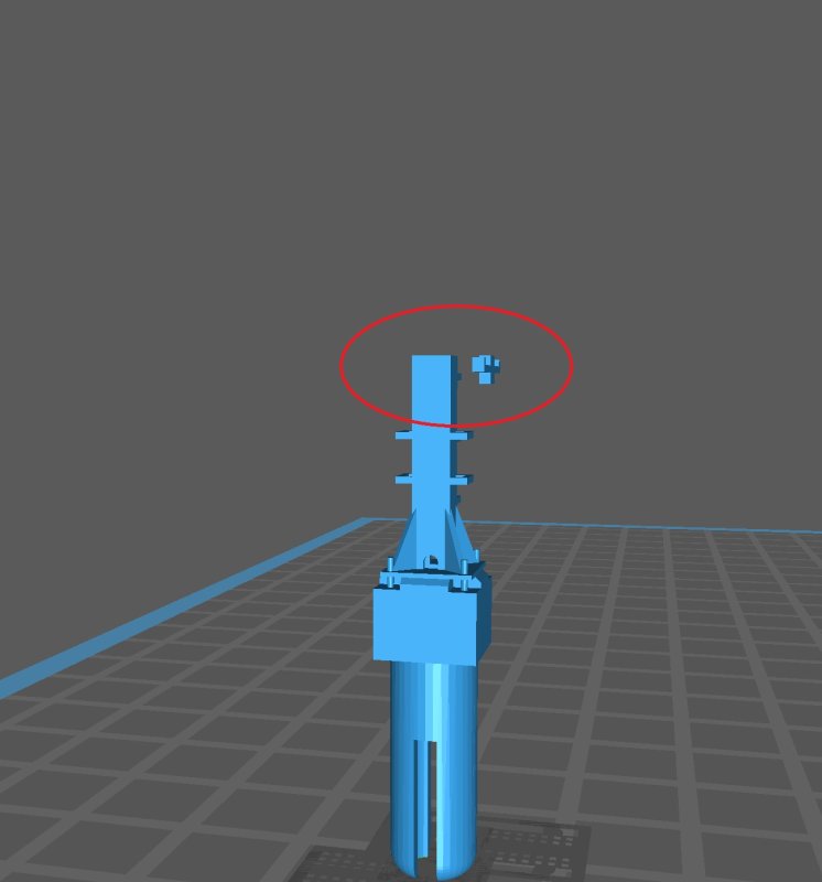

Überhänge von Modellen dürfen nicht in der Luft hängen! Zumindest nicht sehr viel.
Auf diesem Bild sind deutliche Überhänge vorhanden, die Abgestützt werden müssen.
Natürlich sind diese nicht die einzigen. Es gibt noch viele mehr bei diesem Modell und sollen nur als Beispiel dienen.

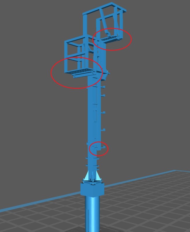

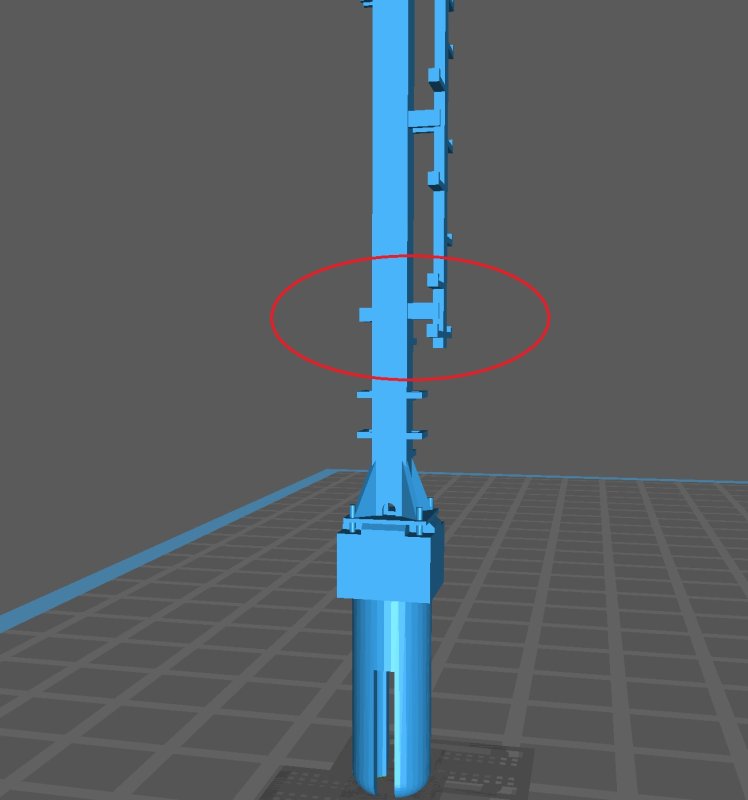

Auf diesen Bildern ist ein "negativer" Überhang zu sehen. Das Stück dieser Leiter würde beim Druck komplett in der Luft hängen. Das darf nicht sein!
Das Raster unten ist die Druckplattform. Alles muss mit dieser verbunden sein. Hängt etwas in der Luft, bleibt es an der Plattform hängen und fehlt später am Modell. Oder führt zu einem Fehldruck mit weiteren Fehlern am Modell.

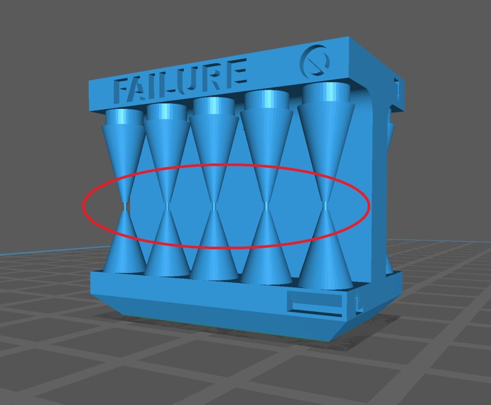

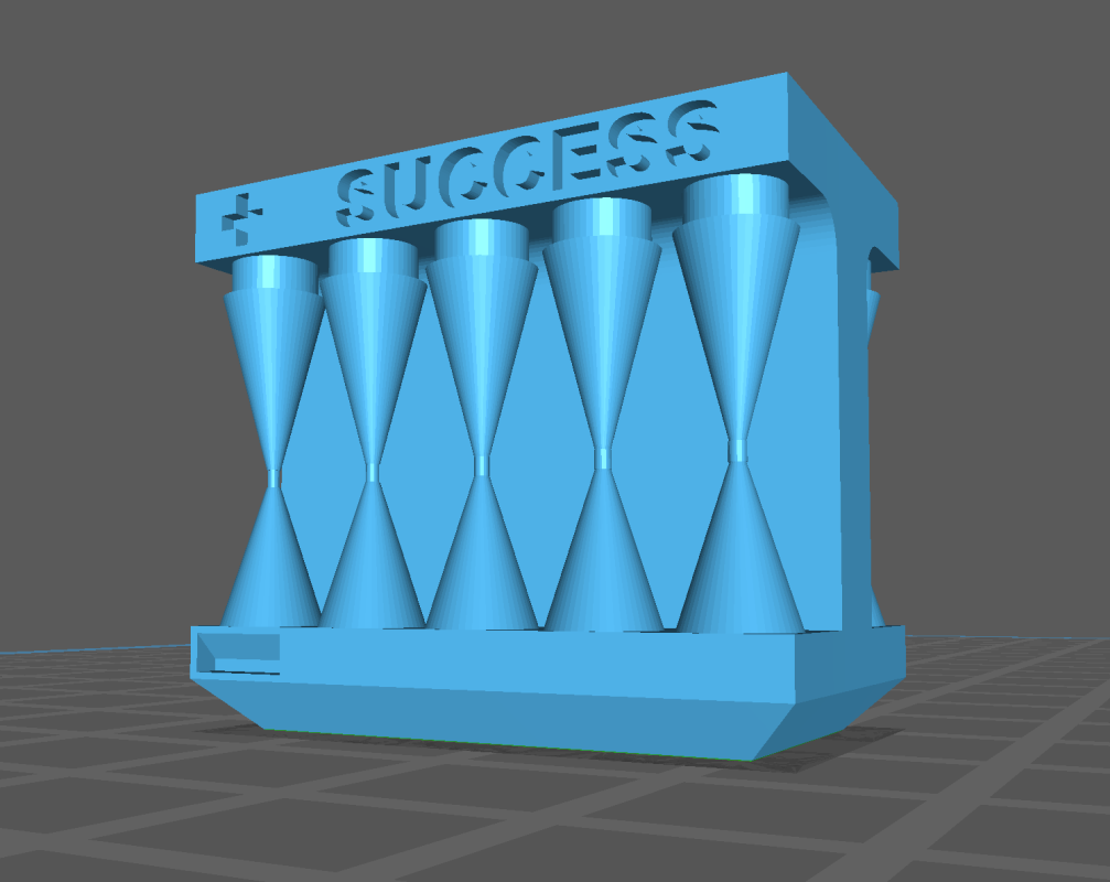

The Cones of Calibration by TableFlipFoundry
Der Kalibrierungskörper hat auf beiden Seiten Kegel, die sich jeweils von oben und von unten mit der Spitze treffen.
Wenn die Belichtungszeiten richtig eingestellt sind, dann sind auf der einen Seite (SUCCESS) alle Kegel von oben und von unten vorhanden, während auf der anderen Seite (FAILURE) nur die unteren Kegel vorhanden sind. Die oberen Kegel bei FAILURE sollten alle fehlen.
Fehlen Kegel auf der SUCCESS-Seite ist die Belichtungszeit zu kurz. Sind auf der FAILURE-Seite Kegel an der Oberseite vorhanden ist die Belichtungszeit zu lang.
Was müssen wir denn verändern das es gelingt?

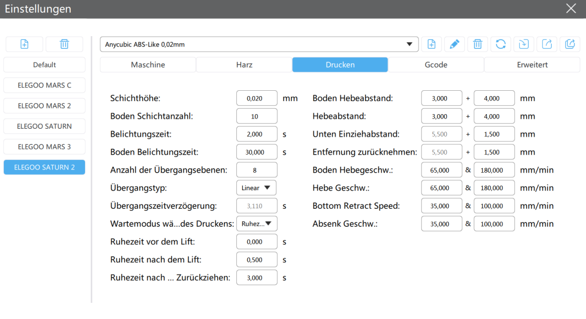

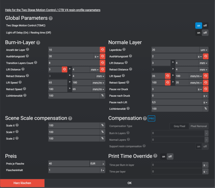

Was gibt es denn für Einstellungen?
Hier mal ein Bild der möglichen Einstellungen bei Chitubox.
Auf der rechten Seite geht es um den Hebeabstand und die Geschwindigkeit. Dieser ist unterteilt. So kann man je zwei verschiedene Werte eingeben. Es ist also moglich einen kurzen langsamen Teil-Lift, gefolgt von einem längeren schnelleren Teil-Lift einzustellen. In jedem Fall ergibt die Summer der beiden Teil-Lifte den gesamten Hubweg.
Oben im Bild sehr ihr ja schon ein schönes Beispiel für Einstellungen der Hebegeschwindigkeit von dickflüssigeren Resin.
Pauschal kann man sagen: Je dickflüssiger um so langsamer muss man Drucken, was dann auch die Geschwindigkeiten angeht. Es gibt Resin das extra für hohe Druckgeschwindigkeit ausgelegt ist. Dies ist entsprechend dünnflüssiger, ähnlich wie das wasserwaschbare Resin. Das kann man ruhig ausprobieren. Ob es die selbe Maßhaltigkeit und Haltebarkeit mitbringt wird man dann schon rausfinden.
Der Hebeabstand vergrößert sich je größer die Druckfläche und somit die FEP-Folie wird, da sich diese viel mehr nach oben biegen und dehnen lässt. Wenn der Drucker in der Datenbank des Slicers ist, dann wird hier auch ein Wert schon drin stehen der passen sollte.

Schaut euch die folgenden Bilder noch mal an:
Auf dem linken Bild sind die Kegel mit unterschiedlich dünnen Zylindern verbunden, die nach rechts immer dicker werden. Diese sollen alle beim druck abreißen. Werden alle oder ein Teil der oberen Kegel mit gedruckt, dann ist die Belichtungszeit zu hoch. Weil mehr Belichtungszeit, bedingt durch die Lichstreuung, mehr gehärtetes Material in X-, Y-Richtung bedeutet.
Fehlen alle oberen Kegel bei "FAILURE" und sind alle Kegel auf der "SUCCESS" Seite gedruckt, wie im rechten Bild, dann sind die Einstellungen optimal. Fehlen auf der "SUCCESS" Seite oben Kegel, dann ist die Belichtungszeit zu kurz.
Auf was es beim setzen von Stützen noch ankommt werde ich in einem separaten Blogeintrag beleuchten, da das Thema sehr komplex ist.
- Schichthöhe = selbsterklärend
- Boden Schichtanzahl = Anzahl der Bodenschichten die länger belichtet werden, damit Druck an Bodenplatte haftet
- Belichtungszeit = selbsterklärend
- Boden Belichtungszeit = Belichtungszeit der Bodenschichten die länger belichtet werden, damit Druck an Bodenplatte haftet
- Anzahl Übergangsebenen + Übergangstyp = um einen Weichenübergang von Boden- zu Normalschichten zu erreichen kann man hier den Typ z.B. Linear und die Anzahl der Übergangsschichten angeben
- Übergangszeitverzögerung = die errechnet sich das Programm selbst
- Wartemodus während des Drucks = man kann hier entweder "Ruhezeit" oder "Verzögerung der Lichtabschaltung" einstellen
- Ruhezeit vor dem Lift = Das ist die Ruhezeit nach dem Belichten der aktuellen Schicht
- Ruhezeit nach dem Lift = Das ist die Ruhezeit nach dem hochfahren, aber vor dem runterfahren
- Ruhezeit nach dem Zurückziehen = Das ist die Ruhezeit nach dem runterfahren, aber vor dem Belichten der nächsten Schicht

links Chitubox, rechts Lychee
Bitte beachtet die unterschiedlichen Philosophien von Chitubox & Lychee bei der Angabe der Hebe- / Senkgeschwindigkeit (Lift Speed).
Die Ruhezeit direkt vor dem Belichten ist die wohl wichtigste Stellschraube. Nach einem Lift ist das Resin noch in Bewegung, denn durch das Heben und Senken entstehen im Resintank Wellenbewegungen. Und wie im Schwimmbad wandern diese Wellen weiter und brauchen Zeit um sich zu brechen, abzubauen und zu beruhigen. Das ist für das Menschliche Auge nicht immer sichtbar, aber diese Wellen existieren auch im (dickflüssigen) Resin.
Unter Chitubox ist unter "Ruhezeit nach dem Zurückziehen" die Zeit vor dem Belichten gemeint. Bei Lychee ist es eindeutiger mit "Pause vor Druck". Diese Zeit ist genau dafür da die Wellen abzubauen.
