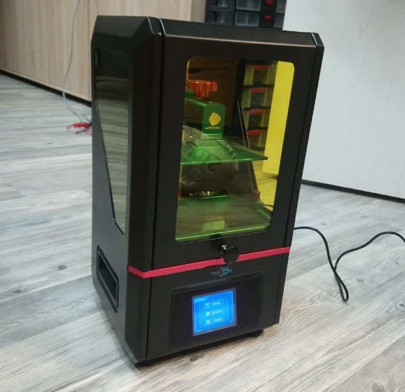

Das ist mein 3D Harz Drucker, Anycubic Photon Mono.
Momentan bin ich schon am überlegen, ob noch ein zweiter größerer hinzukommt, aber dies habe ich jetzt erstmal zurück gestellt, da ich noch genügend Ideen mit dem kleinen 3D Drucker umsetzen kann und weitere Ideen somit erstmal noch warten können.

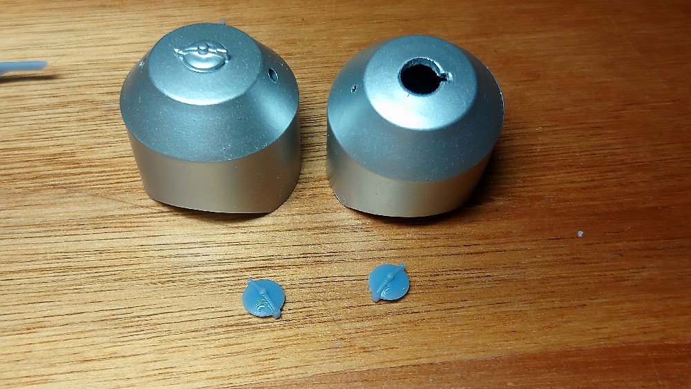

Ich wollte einige Kohlenstaubwagen umlackieren und dazu mußten die ganzen Behälter vom Rahmen runter. Da die aber festgeklebt sind, hatte ich große Probleme sie abzubekommen und dabei wurden auch einige Deckel beschädigt oder mußten entfernt werden, wobei die zerbrachen.
Auf dem Bild sind die von mir nun neu gedruckten Deckel zusehen.

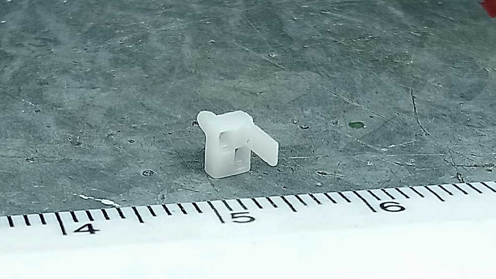

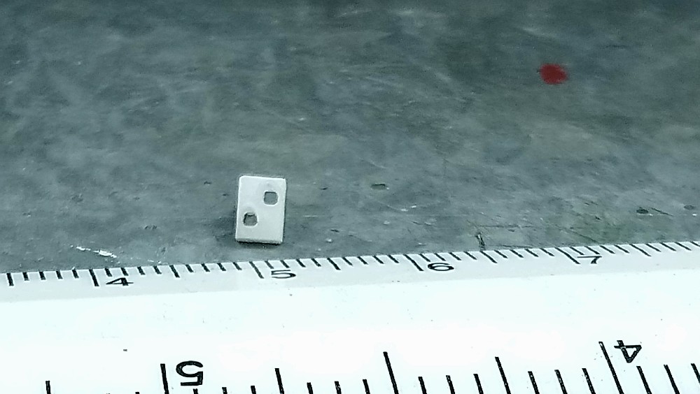

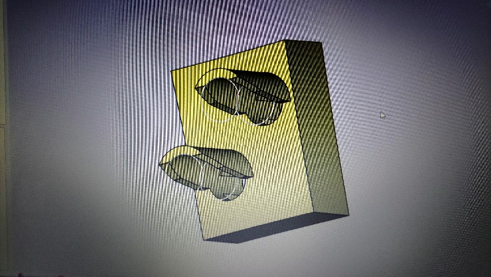

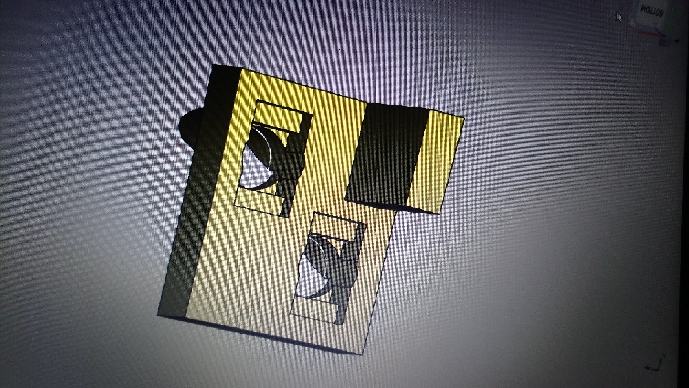

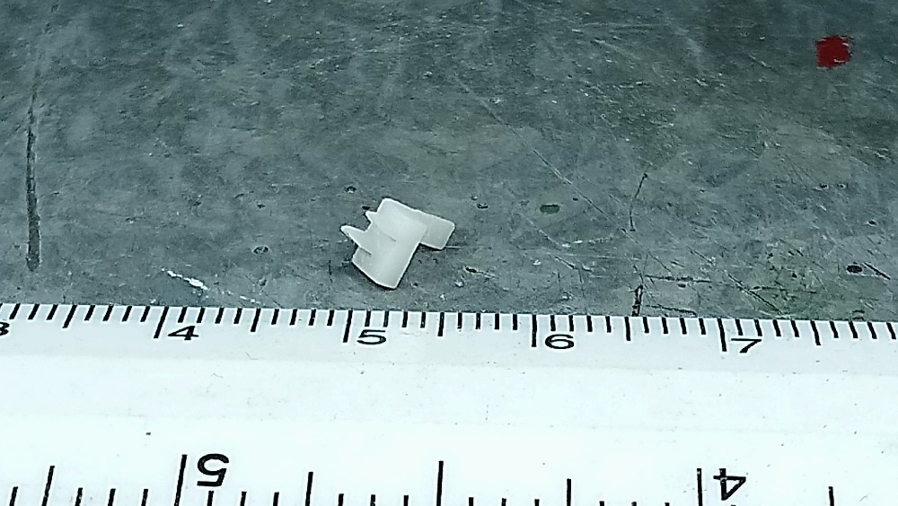

Weil ich bei einem Mobafreund gesehen hatte, das er sich ein Ra12 für Formsignale gekauft hatte und diese nach meinem empfinden so schlecht waren, das ich meinen Augen nicht traute, machte mir den Spaß und zeichnete in relativ kurzer Zeit ein solches Signal und druckte es mal, um zu testen, ob man das mit einem 3D Drucker besser hinbekommt.
Das gekaufte wirkte auf mich wie selbst geschnitzt.

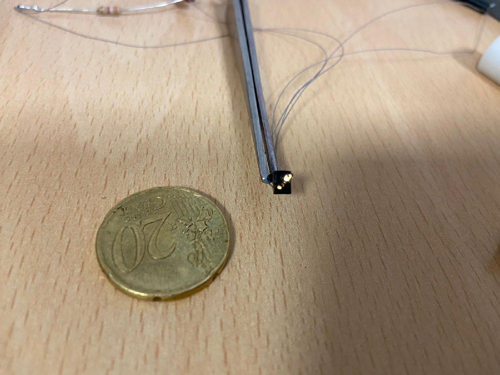

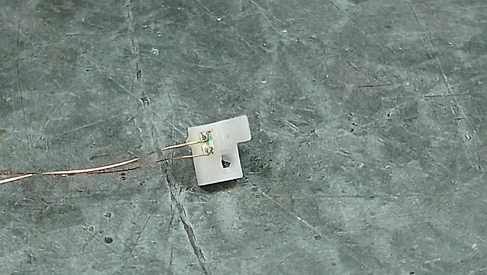

Hier meine Ra12 Lichtsignale zum anbauen an Flügelsignale.
Um SMD LED der Bauform 0603 bündig einkleben zu können, habe ich gleich Aussparungen eingeplant und so ist einfach, die LED mit Lackdrähten, da einzukleben.
Ich muß mal gucken, ob ich das Bild von dem fertigen Signal noch finde, denn es ist auf wundersame Weise verschwunden.
( Das fehlende Bild habe ich wieder gefunden und noch eingefügt!)

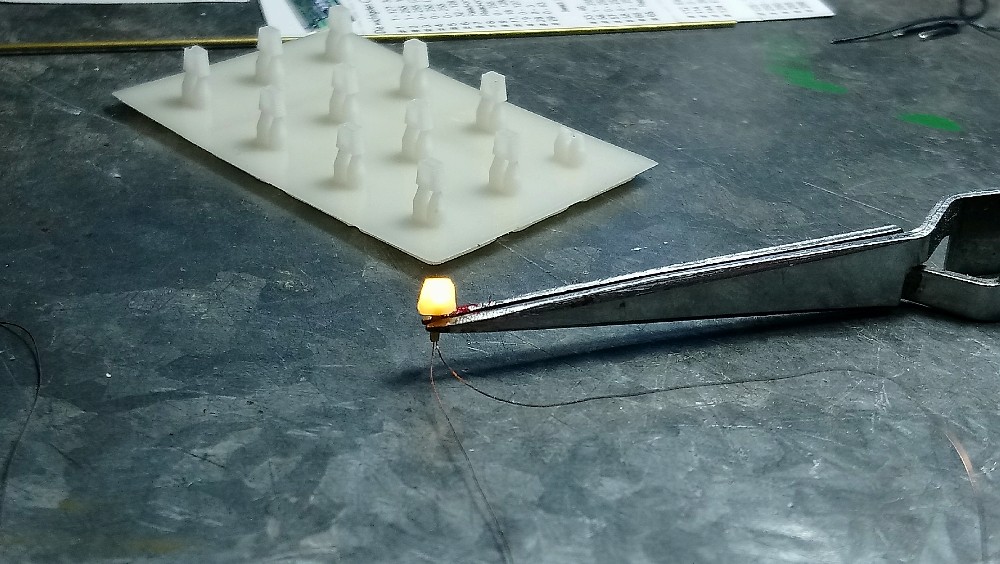

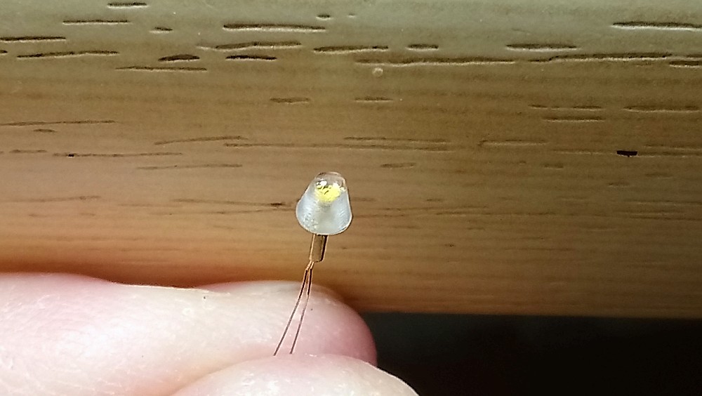

Dann hatte ich mir überlegt, wie kann ich mir kleine Tischlampen machen und da kam natürlich der Drucker wieder zum Einsatz.
Ich habe mal zwei verschiedene Formen getestet und zwei verschiedene Harz Sorten.

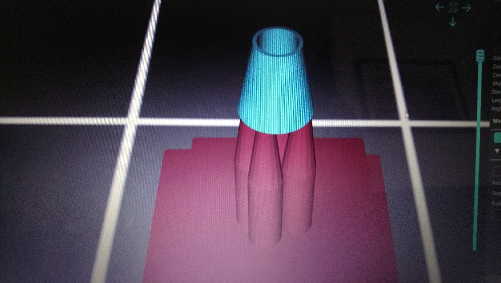

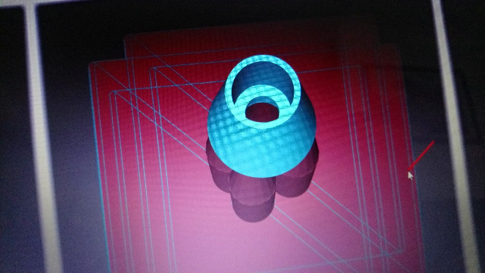

Hier kann man die Grafik sehen, wie sie dem Drucker zur Verfügung gestellt werden muß. Ich habe eine größere Öffnung oben erstellt, um da eine SMD LED 0402 einkleben zu können. Ein kleines Loch, um da die Drähte durchzuführen und unten eine weitere Vertiefung, um ein Messingröhrchen einkleben zu können.

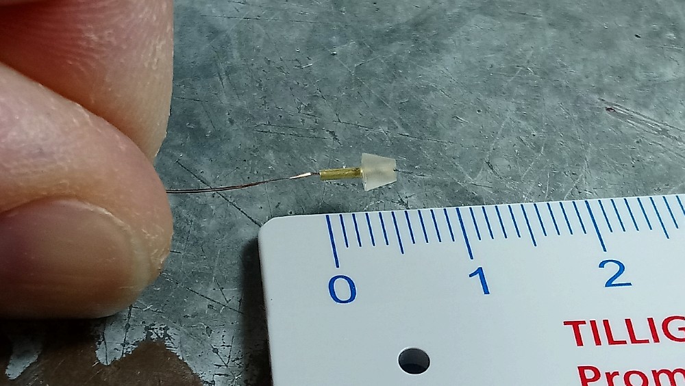

So sieht dann eine fertige Lampe mit kegeligen Schirm aus, bestehend aus glasklarem Harz.
Hier die zweite Variante, die einen flachen trapezförmigen Schirm hat, der mit weisen Harz gedruckt ist. Der Aufbau ist der gleiche wie beim runden Schirm, aber diesmal habe ich ein längliches Loch oben drin, wo die SMD LEDs, auch besser unterzubringen sind.
Von unten wird wieder ein Messingröhrchen eingeklebt.
Ich hatte ein Messingröhrchen mit 0,8mm außen und innen 0,6 mm eingeplant.
Dann fand ich aber noch eine Nummer kleiner, nämlich 0,6 mm außen und 0,4 mm innen, das macht die Lampen noch zierlicher.

Zitat: "Das ist mein 3D Harz Drucker, Anycubic Proton Mono."
Ich würde behaupten, ein Anycubic Photon. Monos sehen anders aus, oder hast du das Display ausgetauscht, was ich auch noch vor habe.

Ja scheinbar habe ich einen neueren Typ gekauft, denn der Drucker ist so wie du ihn siehst, im Originalzustand.
Und ja na klar, der heißt Photon Mono.

Ich kann dir nur das schreiben, was ich gekauft habe und da stand dies so in der Anzeige.
Leider kann ich kein Chinesisch um dir weiter Informationen zukommen zu lassen, denn die Anleitung war nur in Englisch und Chinesisch.
Offen gestanden ist mir das auch nicht so wichtig, wie das Gerät heißt.
Es ist wichtiger, das er zuverlässig funktioniert und ein sauberes Objekt liefert und das macht er.

Habe selbst einen Photon S - die kleine Drucker sind alle ähnlich (optisch wie technisch nur geringe Unterschiede), und gerade Druckgeschwindigkeit mit 20mm pro Stunde ist nicht berauschend aber ausreichen für solche Kleinteile.
Ursprünglich gekauft wegen Motorhalterungen Glockenankermotoren drucken gekauft (PhotonS in der Bucht nagelneu mit allem und allen Schutzfolien für weit unter 100 bekommen).
Resindrucker arbeiten mit einer Schichtstärke von nur 0,02mm (ich arbeite mit 0,05mm) und damit sehr sauber - sieht man ja hier auf den Bildern super. Nachteile gibt es da auch - halt auf dem Drucktisch, reinigen der Figuren, ....

Bei den Tischlampen habe ich nun mittlerweile die 0,8 mm Röhrchen gegen 0,6 mm Röhrchen ersetzen können und die Wirkung ist der Hammer.
