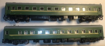

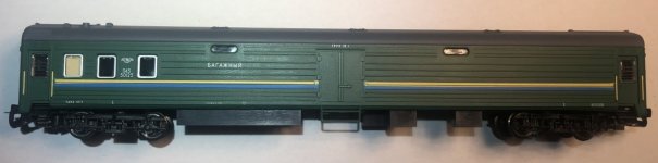

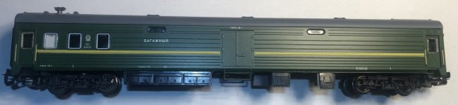

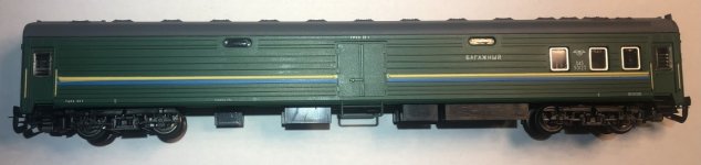

ich würde gern zu den folgenden 3 Wagen von TT-Modell St. Petersburg? die Artikelnummer wissen wollen, ob die Bahnverwaltung SZD war, und ob Ep.IV.
Zwei Wagen haben das UdSSR-Zeichen (CCCP) am Wagen, welches ja bis 1991 wohl dran war. Irretierend sind für mich die aufgedruckten Rev.-Daten.
Und der dritte Wagen (Gepäck) hat nicht dieses UdSSR-Zeichen, sondern ein anderes ... und hat auch einen gelb-blauen Strich - ukrainischer Wagen?

Die Annahme zum 3.Wagen ist richtig. Wenn man genau hinsieht, erkennt man ein Logo mit den Buchstaben УЗ, das steht für Українські залізниці, also Ukrainische Eisenbahnen. Der gelb-blaue Streifen bestätigt das noch einmal. Das könnte der Artikel 2113 sein, der mit Вагон багажный зеленый сжелто- голубой полоской УЗ (grüner Packwagen mit gelb-blauem Streifen der ukr. Eisenbahn) beschrieben ist.
Ja, der wäre dann in der Epoche V (oder sogar VI) anzusiedeln.
Ich habe diesen Wagen nicht, aber laut Herstellerseite (TT-Modell) wäre das die Artikelnummer 2113.
Der 2.Wagen ist sehr wahrscheinlich der mit der Artikelnummer 2110. Laut Hersteller ist das Вагон багажный зеленый. (эпоха III) СЖД (Packwagen grün Ep.III SZD). Dazu paßt dann auch das Revisionsdatum. Meiner hat eine andere Wagennummer, ist aber sonst auf den ersten Blick identisch.
So. Aller guten Dinge sind 3 ;-) Der erste Wagen dürfte wahrscheinlich die Artikelnummer 2010 haben. Der steht auf der Herstellerseite als Зеленый с желтой полосой, внутреннего сообщения, СЖД, эп. III-V (Grün mit gelbem Streifen, Inlandsverkehr?, SZD, Ep. III-V).
