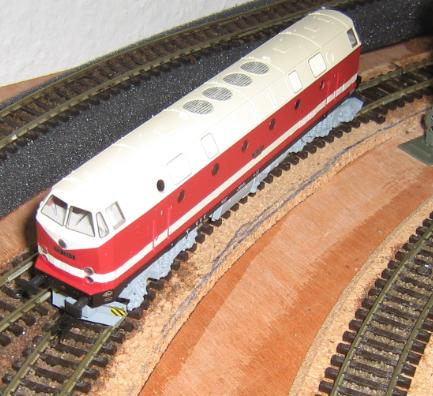

kann sich sowas von jetzt auf nun ändern?, habe mehrere erprobungsfahrten mit ihr unternommen, ist gelaufen wie eine 1 und plötzlich klappt es nur an der Weiche nicht, wie kann man das Beheben, bzw wie stellt man dehn den neu ein?

Hab ich probiert, die Lok gedreht das selbe ergebnis, hab in der Anlage an andere Stelle noch eine IBW da fährt sie drüber ohne zu zicken

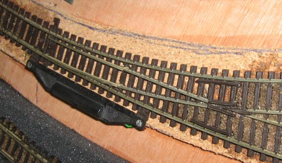

Wenn die Lok an einer Weiche in beide Richtungen "stolpert", an einer anderen bauartgleichen allerdings nicht, würde ich das Problem an der betreffenden Weiche suchen. Denn dass beide (äußeren) Radsätze ein abweichendes Spurmaß haben und das nur an einer Weiche auffällt, wäre sehr eigenartig.
Moin,

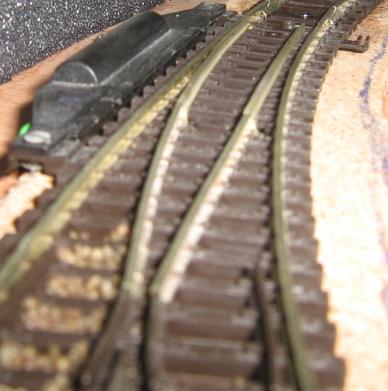

das Problem liegt bestimmt an der Weiche. Gerade bei IBW sperren die Zungen gern mal - da hilft nur vorsichtig in die Backenschiene einschleifen (nicht dremeln, sonder von Hand feilen!) und die Zunge gegebenenfalls ebenso vorsichtig richten.
Durch die nicht eingeschliffenen Zungen früherer Weichenserien gibts es immer Probleme. Meist holpern die Fahrzeuge drüber - bei der engen IBW reichts meist zu Entgleisung. Das Problem wurde herstellerseitig erkannt und das Erzeugnis verbessert. Bestimmt sind aber noch einige "Alte" im Handel.
Kannst Du ein Bild von der Weichen (Zungenbereich) machen und hier zeigen?
Grüße ralf_2

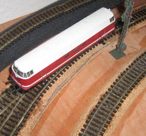

anbei die Bilder
118er und 119 er sollen beide abbiegen, nur die 119er tut dies
Ein Detail-Foto der Weichenzunge die an der Backenschienen anliegt (also um den Bereich der Stellschwelle herum) wäre sicher hilfreicher, da dort sicher die Wurzel des Übels liegt. Leider ist dieser Bereich auf den Fotos nicht so gut zu erkennen...
