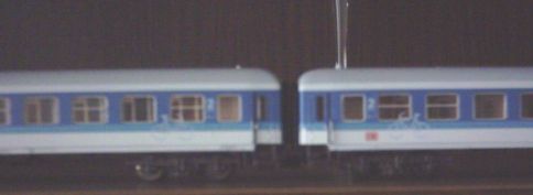

Hallo!
Nachdem mir von Tillig freundlicherweise entsprechende Fensterbänder zur Verfügung gestellt worden sind, hab ich meine 2 Fahrradwagen entsprechend umgebaut:
Das Bild ist natürlich allererste Esse ;-)
Aber man sieht den Unterschied durch das fehlende weiße Fenster im Verband recht deutlich!
Die Inneneinrichtung ist noch die Alte, ich hab noch keinen richtigen Plan, wie ich die ganzen Wagen möglichst effizient umbau...
Grüße Daniel
