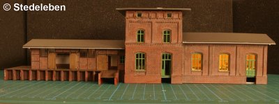

Im Basteleifer stellt sich der Bauherr gelegentlich selbst ein Bein und muß sehen, wie er den Sturz abfängt. Läppische Sohlbänke anzubringen schien an sich nicht sehr riskant. Als ich aber hinterher das Dach des Anbaus wieder aufsetzen wollte, klemmte es förmlich unter den Sohlbänken der rückwärtigen Gästezimmerfenster. Schön sah das nicht aus.
Doch wozu hat man Feilen? Kurzerhand reduzierte ich die Höhe der Wand um eine Ziegelreihe und halbierte zusätzlich die Neigung des Anbaudaches. Der Effekt ist weniger Dominanz des recht wuchtigen, beim Vorbild wohl Jahrzehnte später angefügten Trakts. Der Hofansicht hat es meines Erachtens nicht geschadet, und auch die Giebelseiten wirken für meinen Geschmack gefälliger.
Technisch bestärkt in dem radikalen Tun hat mich eine erfahrene Wasserbau-Ingenieurin (81): Bei einem Gefälle von einem Grad läge ich mit dem Ablauf des Niederschlags auf jeden Fall in der Norm.
Da bei der Gelegenheit nun die Rückseite in den Fokus gerät, sei noch mal explizit auf die beiden bisher unerwähnten Toilettenfenster sowie auf die leichte Alterung der Wand hingewiesen.

Was selten ein Problem darstellt. Wohl aber die Schneelast. Zumal dein Anbau das ganze Pulver (im besten Fall) vom sehr steilen Hauptdach abbekommt.
Aber Schneelasten sind stark regional unterschiedlich, vllt ist deine dargestellte Ecke eher schneearm?
Das ist ein wichtiger Hinweis, danke sehr! Aber wenn ich so drüber nachdenke ... Mamos hat seinerzeit Bausätze oft nach realen Vorbildern gestaltet, und so nehme ich an, daß auch das gegenüber meiner Version nicht sehr viel steilere Anbau-Dach dem Vorbild entsprach. Eventuell gab es ja eine stabile Dachunterkonstruktion, oder man ließ, wenn die Last zu groß ward, kräftige junge Männer den Schnee herunterschippen. Ich werde mal eine Leiter vorsehen, die sich (nicht nur zu diesem Zwecke) anstellen läßt.

Leider mußte ich teure Erfahrungen mit den Gefälle-Kenntnissen von (immerhin BDA-) Architekten machen und vertraue darum gern auf die von Wasserbau-Ingenieurinnen. Zur Sicherheit habe ich eben nachgemessen und darf zur allgemeinen Erleichterung mitteilen: Die von mir verringerte Dachneigung am Anbau der "Faulen Liese" ist die gleiche wie beim Anbau des nächstens einem Online-Kaufhaus zuzuleitenden Stedelebener Empfangsgebäudes (bei Fa. Auhagen "Klasdorf", Anbau links unten im Bild). Es sind immerhin komfortable 6°. Darauf einen Klosterbruder!

Also 1° Dachneigung ist schon verdammt wenig und würde, bei der kurzen hier ausgeführten Dachlänge, mehr oder weniger schon aussehen wie ein Flachdach! Das größte Problem (Ich gehe mal davon aus, dass die beim Vorbild darunterliegenden Balken für die vorgeschriebene Schneelast ausgelegt wurden.) bei so wenig Dachneigung ist tatsächlich irgendwann das Wasser - egal ob es durch Regen oder tauenden Schnee verursacht wird. Die realen Dachpappendächer sind nie so schön eben, wie die "Dachpappenplastplatten" von Mamos oder Auhagen. Im Original würde sich aufgrund geringfügiger Beulen auf dem Dach Wasser in Pfützen auf dem Dach ansammeln. Hinzu kommt die alte Dachdeckerregel, dass es grundsätzlich nur 2 Arten von Flachdächern gibt - nämlich undichte Flachdächer und Flachdächer, die noch undicht werden. Das Wasser muss möglichst schnell vom Dach abfließen können, dann passiert selbst bei geringen Undichtigkeiten nicht viel.

In Betrachtung des beschaulichen Bauwerks bleibt mir anzumerken, dass die schon etwas betagte Wasserbauingenieurin sicher von 1% gesprochen hat, vermute ich mal. Weiterhin vermisse ich an der rückwärtigen Ziegelwand, mit den viel zu großformatigen Steinen, die Fenstersturze. Die dort befindlichen Ziegel dürften sich alsbald lösen, wenn ein Eisenbahnzug oder ein schweres Fuhrwerk die Gefilde heimsucht. Allenfalls empfehle ich hier die notwendigen Korrekturen, so der Bauherr denn gewillt ist, den Bauvorschriften auch nur einigermaßen gerecht zu werden.

Verehrter Herr Baron, Sie haben völlig recht: Die pensionierte Wasserbaukünstlerin sprach nicht von Graden, sondern Prozenten. Zu viele Prozente waren es denn wohl, die das Erinnerungsvermögen des Bauherrn trübten. Er bittet dennoch, ihm abzunehmen, daß die Neigung des Anbaudaches an die 6° beträgt. Herren auf der anderen Seite der Karaffe haben mutig überschlagen, daß somit das Gefälle über 10% beträgt. Sollte ich diesen Gestalten ob deren glasiger Blicke trauen? Die Stürze indessen, die fehlen nicht, sondern jene zwei Ziegelreihen über den Fenstern ruhen auf stählernen Winkelprofilen. Sollten daran ernste Zweifel bestehen, wird die Wand überputzt!
