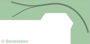

Verehrte Bahnbetriebsexperten, ich benötige eine gute Legende für die unten dargestellte Variation meiner Hauptbahn.
Bisher ist eine zweigleisige Hauptstrecke geplant, die auch im sichtbaren Bereich parallel geführte Gleise aufweist. Beide Richtungen sind über- wie unterirdisch getrennte Kreise mit jeweils eigenem Schattenbahnhof. Das soll auch so bleiben.
Um die Situation überirdisch interessanter zu gestalten, kam mir die Idee, die Richtungsgleise sich im Westteil der Strecke verzweigen zu lassen. In der Skizze sieht man zum Vergleich das südliche Gleis im alten Verlauf gelb, den neuen Einfall grün.
Der Gedanke war, daß sich hier eventuell zwei eingleisige Hauptbahnen zu einer zweigleisigen vereinigen. INDESSEN: Eingleisige Hauptbahnen werden in zwei Richtungen befahren, was mit meiner oben beschriebenen Betriebsart der getrennten Kreise kollidiert. Die eingleisigen Strecken würden bei mir also nur in einer Richtung befahren. Das erscheint mir praktisch, aber nicht logisch.
Vielleicht jedoch gibt es einen eleganten Kniff, um das Dilemma zu lösen bzw. zu erklären? Irgend jemand hat hier doch immer eine originelle Idee, und um diese sei hiermit freundlich ersucht.
Noch 'ne Gleisverbindung, wenn sie passt, und du kannst auf dem zweigleisigen Teil ganz normalen Rechtsverkehr haben und die Züge von und zur eingleisigen Strecke richtig übergehen lassen.
In Unkenntnis des Tatsächlichen Streckenverlaufes und des vorhandenen Platzes, hab ich mir erlaubt mal eine betreiblich mögliche Variante einzuzeichnen. Unterstellt ist, links von der blauen Linie ist verdeckt, wobei sich das noch verschieben ließe, um mehr sichtbares Gleis zu erhalten. Gelb der Streckenverlauf, Rot die zusätzlich notwendigen Weichen. Hellblau die Fahrtrichtungen der Züge.

Danke zunächst allen für die Befassung, Mühe und Vorschläge. Hilft alles!
Wie ist den der Gleisverlauf auf der linken Seite, wo die Gleise hinführen bzw herkommen?
Wie beschrieben, sind beide Streckenäste der sichtbare Teil jeweils eines separaten "Gleisovals". Die Strecke führt also links in die beiden Schattenbahnhöfe und kommt am rechten Anlagenrand aus den Schattenbahnhöfen wieder ans Licht. Jeweils acht Zuggarnituren kreiseln also permanent auf ihrem jeweiligen Gleis. Das ist das vorgegebene vereinfachte Betriebskonzept dieser getakteten Paradestrecke/n.
Darum wollte ich auch das betriebliche Bild nicht ändern, sondern lediglich den Verlauf nebst Landschaft interessanter gestalten und dafür eine nachvollziehbare Legende suchen. Das war wohl eine laienhafte Schnapsidee, aber man lernt ja nie aus, und wer nichts Abwegiges versucht, lernt gar nichts. Ich werde also wegen erwiesener Sinnlosigkeit alles so belassen, wie bisher vorgesehen, und das geht dann auch in Ordnung. Schön wird die Anlage trotzdem.
Nein, leider nicht. Ein solches Konzept hatte ich hier zuvor schon einmal von den Experten bewerten lassen, habe es dann vernünftigerweise aber doch verwerfen müssen. Der Platz dafür ist zu knapp, es würde mich zu landschaftlichen und technischen Kompromissen (z.B. Gleiswendeln) nötigen, die ich nicht für vertretbar halte und unbedingt vermeiden will. Man sollte seine Grenzen besser beizeiten anerkennen, als Mist zu bauen, meine ich.
