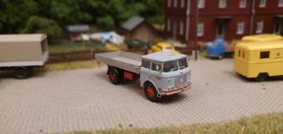

Aber für zwischendurch habe ich mir mal wieder die x-te W50-Variante geschaffen:
Ein W50-MK mit dazu passendem Anhänger HL72.80
Es gab den Lkw auch als Variante mit längerem Fahrerhaus und zwei kleinen Zusatzsitzen.
Verwendungszweck: Möbeltransporte
Die Fahrzeuge wurden hier im Karrosseriewerk Erfurt gebaut.
Da habe ich sogar 2x als Helfer in der Schweisserei mein Feriengeld verdient, lange ist das her...

Uwe, schöbe Arbeit, aber warum die fremden Kennzeichen?
...die waren eben vorrätig.
Vielleicht war es ein Umzug von/nach Erfurt...
... und eine schöne Sauerei beim Hinterherfahren. Schutzbleche bekommt der Hänger doch noch ?
Überhaupt ist die Fingerübung wohl recht lustlos erfolgt: s.e.s. hat so schöne Radsätze für den Fuffi; Rückspiegel, Aufstiege ... haben andere im Programm.
Wo gbt es denn solche Kofferaufbauten ? So eine Möbelfuhre hat was.
Gruß Harry
Ja, die Schutzbleche könnten noch dran.
Die Kofferaufbauten sind selbstgefrokelt aus Evergreen-Platten.
Die Räder waren an den Spenderfahrzeugen.
Wenn ich mal wieder zu neuen komme, dann werden diese noch ersetzt.
Bilder werden nachgereicht...
Das Verkehrssicherheitskollektiv bzw. der Modell-TÜV hatte ja einiges wegen der Bereifung und fehlender Schutzbleche auszusetzen...
Die Arbeiten konnten nun nach Eingang der Materiallieferungen und bei ausreichender Helligkeit ausgeführt werden.
Nun sollte der Modell-Zulassung nichts mehr im Wege stehen.
