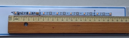

Ich habe eine Frage, kann mir jemand die Länge messen von der Universal Beleuchtung von Viessmann, an der kürzesten Möglichkeit. Also bis zu ersten Trennstelle. Viessmann 50505 oder Tillig 08858. Es geht darum ob Sie in die 3 Achser Personenwagen passen.

Sieht so aus, als wenn die erste Trennung bei 5,3cm liegt, also kurz vor der dritten LED. Technisch aber keine Garantie. Ich selbst muss sie nur um 2-3cm kürzen für die Mod-Wagen.
Das ist die 50505 Leiste.
Trennst du das LED Band bei 5,3cm benötigst du ein Neues, weil du es zerstört hast.
Die 1. Trennmöglichkeit kommt bei ca.7,5cm ( mal 2 Trennstellen GRÜN eingekreist.
Gruß Daniel
Zusatz:: warum erst die gekennzeichnete Bereiche trennen? Sollte man mal Zuviel abgeschnitten haben, kann man das LED Band an diesen Stellen zusammen fügen. Entweder mit lötet einzelne Kabel-Verbindung oder wer mit dem Lötkolben vertraut ist, kann diese Bereiche mittels Lotbrücken ebenfalls verbinden.

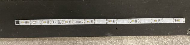

Preis-Tipp: Schönwitz Innenbeleuchtungen in drei Farben 15 Stück zwischen 56-65€ als digitalausführung mit Anschlussmöglichkeit des Kondensators.
dürften diese
hier sein. Sehen ein bisschen aus wie die Leisten, welche es mal von Hufingtronic gab. Sind ohne Decoder, aber tatsächlich sehr preiswert.
kalle
Die Lichter sind nur digitaltauglich ohne Decoder. Dimmen kann man sie trotzdem, da auf der Lichtleiste ein Poti vorhanden ist.

Links im Bild ( erste Kreis der Poti ) der zweite Kreise die erste Trennmöglichkeit nach 5cm
Trennstellen liegen 3cm auseinander
