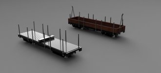

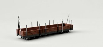

Ich hab mir dieses Wochenende mal noch etwas Zeit genommen für weitere TTe Projekte, wie den HHw mit Bordwänden und daraus erschlißlich auch den ohne Bordwände, das Ganze hat mich ca. 8std an Konstruktionszeit bisher gekostet aber es ist noch viel an Kleinmisst und Ausbessern zu tuen. So hab ich nu heute mal den ersten Probedruck gemacht um zu sehen wo Schwachstellen sind und wo etwas nicht passt da die Bordwände einzeln vom Rahmen gedruckt sind.
Hier mal Bilder der Konstruktion
Ein Gerendertes Bild der Konstruktion
So und hier nu der Probedruck die Heberleinbremsgalgen werden allerdings nicht mit gedruckt sondern sollen später aus Ätzteilen angefügt werden.
Zum Abschluss nu auch die einfache Variante des HHw ohne Bordwände
Sobald der Wagen dann Fertig ist werde ich dann mal weiter Berichten.
Mit freundlichen Grüßen Christoph

Ich bin begeistert, dass der Druck so nah an der geränderten Zeichnung ist. Oft sind da ja Welten dazwischen!
Was ich mich nur frage: die Wägelchen haben doch faktisch kein Gewicht, wenn alles nur gedruckt ist. Kippen die im Zugverband nicht einfach aus den Gleisen?
Grüße,
Jochen
Danke für dein Positives Feedback, was nu das Gewicht betrifft, Solange die Wagen sehr leichtgängig rollen Funktioniert das am Ende auch, bei meinen Lorenzwagen habe ich schon die Fachwerkdrehgestelle von mir Verbaut somit sind die Wagen auf der richtigen Höhe und Rollen um einiges besser, und bisher hatte ich noch keine Probleme weiter selbst in Radien mit 220mm und beladenen Rollwagen hinten dran ist mir mit meinen Drehgestellen noch keiner umgekippt oder entgleist, im Notfall müsste man die Drehgestelle in Messing abgießen somit liegt dann auch der Schwerpunkt auf der Schiene und es kommt Gewicht rein.
