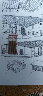

Ein Kumpel und ich grübeln über die Art der Torbefestigung bei diesem LS.
Hat dazu jemand Erfahrungen oder Vorschläge zur Verbesserung? Gern auch zu beweglichen Toren

Die gewollten "Scharniere" sind auch aus Pappe gelasert?....wie bei anderen Igra-Lokschuppentoren....
Ich hab mir bei Hr. Beckert (immer auf der Kleinserienmesse mit u.a. seinen geätzten Schildern vertreten) speziell dafür Scharnierbänder aus Ms ätzen lassen, maßlich also angepasst an meine Holztore (vermute die sind sehr ähnlich groß), diese auf's Tor geklebt. Scharnierbolzen einfach aus Draht passend gebogen, oben etwas überstehend und nach Funktionsprobe mit Servo etwas flach gedrückt bzw. was aufgeklebt gegen Aushängen. Funktioniert....
