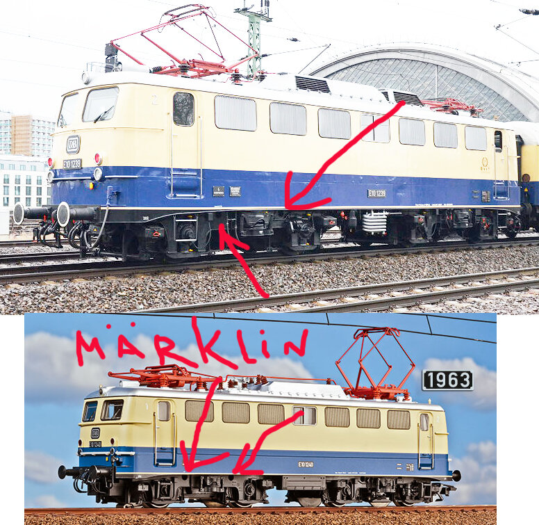

Der wäre ja definitiv was für mich.@Per: Habe im Netz ein noch ein Bild dazu gefunden.
https://fbcdn-sphotos-f-a.akamaihd.net/hphotos-ak-frc3/475103_348055168618239_1214251702_o.jpg

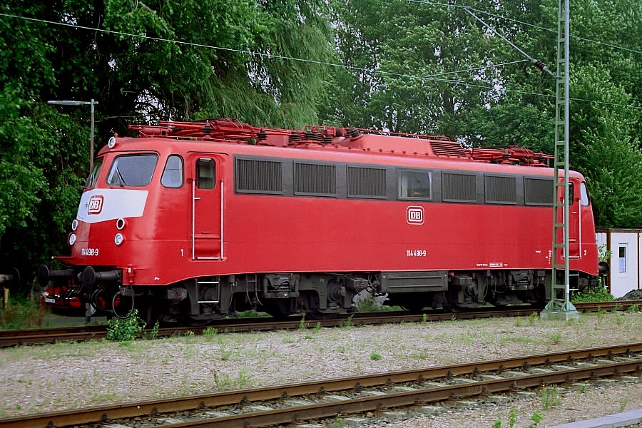

Das fehlende Loch bei TILLIGs Drehgestell? Beim Vorbild ist es bei vielen 110 (Kasten <-> Bügelfalte), 112(alt), 113, 114(alt), 139 & 140 zu finden. Oft liegt es im Schatten des Lokomotivkastens. Vielleicht ist es beim Vorbild nicht immer vorhanden gewesen und nur über Drehgestelltausch verteilt worden. Oder die Größe wurde geändert, so dass es mal mehr, mal weniger auffällt? Oder ist es mit einer Platte verschließbar und diese Platte fehlt bei vielen Drehgestellen? Wer mag Fotos bei den bekannten Verwertern machen, wenn der Lokkasten keinen Schatten mehr wirft?Wie ist es?
