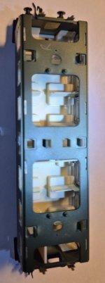

Bei zwei meiner dreiachsigen Tillig Umbauwagen sind von einem auf den anderen Tag an 3 Kupplungen die Federn "ab". Gestern noch alles in Ordnung - eben gerade nicht.
Das einzige was dazwischen war ist, dass ich sie einmal am vom Gleis "umgelegt" habe - meinte ich bin gegen gekommen und sie sind flach auf die Seite gefallen.
Kennt Ihr das? ist die erste Frage.
Die zweite Frage ist: Habt Ihr Riss-Zeichnungen der Wagen die zeigen, wie das Gehäuse aufgesetzt ist? Ich habe die Tillig Anleitung und die Anleitung für die Beleuchtung - da wird aber nur das Dach abgenommen. Im Forum habe ich ein Foto gezeigt, wo die Federn sitzen. Aber nicht genau, wie man das Oberteil abnimmt.
Möchte nichts abbrechen...
Danke!

Wenn Du das Dach abgenommen hast, sollte zu sehen sein, wo die Rastnasen den Wagenkasten festhalten.
Die Fahrwerke sollten weitgehend den preußischen Dreiachsern (Durchgangswagen) entsprechen.
Wenn dort die Federdrähte aus ihrer Führung springen können, liegt womöglich die Abdeckung nicht richtig auf.
Ob das die Inneneinrichtung selbst ist oder eine separate Abdeckung im Einstiegsbereich, habe ich vergessen.
Sehe ich leider nicht :(
Im Innenraum ist ja überwiegend die Inneneinrichtung im Weg...

Die Drähte hüpfen gerne mal raus bei den Preußen und den Umbauwagen. Die ganze vielteilige Konstruktion ist spannend. Mit dem Grat an einigen Bauteilen und den unter mechanischer Spannung stehenden Metallstromstreifen passt das alles nur so ungefähr.
@Woodz die Rastnasen sind seitlich unten an den Fensterbändern.

Ich verstehe auch warum. Die Federn werden nicht wirklich irgendwo gehalten - ein bischen von oben von der Inneneinrichtung. Ich stelle mir dann vor, wenn dann eine Bewegung von oben nach unten oder so, dann springt die Feder raus. Ich habe die setilich - vor dem Entfernen der Inneneinrichtung - rausstehend gesehen.
Sind ja auch enorm groß die Federn....

In meinem Umhaubericht siehst Du Bilder vom Fahrgestell ohne Inneneinrichtung DB Umbauwagen Tillig - Innenbeleuchtung und anderes. Das sollte helfen wo die Rastnasen sind und wie die Kulisse zusammengebaut werden muss. Ich hatte nur beim Zusammenbau Drähte aus der Halterung springende- verloren habe ich nur einen, inzwischen habe ich Ersatzdraht. Beim Fahren blieb bisher alles zusammen.

Nur als Referenz wenn es jemandem helfen könnte: mit der Feder wieder drin:

Das ist eine Möglichkeit .
Ich "verfolge" gerade die Theorie, dass ich zu viel Spiel "oben-unten" habe. Ich habe mal eine Lage KaptanTape eingeklebt - um an der Stelle etwas runterzudrücken. (rechts im Bild gelbes Tape). Die ersten Runden hat es überstanden....

Sekundenkleber in die Mitte der Feder klingt nach Option.
Wie kriege ich das dann nur wieder "hin"/heil, wenn die Feder dann trotzdem mal rausspringt... Mal schauen ob es die Kupplung als Ersatzteil gibt zum probieren.

Am günstigsten ist da noch immer Ersatz von der Rolle zu haben zum Selbstportionieren, ich habe ein Rolle Federstahldraht mit 0,15 mm Durchmesser in einem bekannten Onlineauktionshaus erworben....kann man immer wieder mal brauchen, auch Tillig-V100/Ost/West geht mal bei Wartung so eine Feder verlustig.
Nur so eine Frage, da das ganze ja in Kurven und so ständig in Bewegung ist, hält da der Sekundenkleber auf Dauer? Ich könnte mir vorstellen, dass die Klebestelle irgendwann wegbricht. Ich würde da flexiblen Kontaktkleber à la Pattex ausprobieren, nur so eine Idee, lasse mich aber belehren, wenn das nicht gehen sollte.
Grüße Bernd
Eine Idee könnte sein irgendwie eine Verlängerung der Kästen zu erreichen - siehe Bild in Rot - die seitlich in Richtung des Kupplung/Federn offen is. Dann könnte die Feder bei Überdehnung oder Bewegung oben/unten nicht so leicht rausrutschen....
