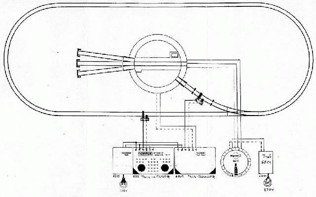

Genauere Fragestellung ist die Drehscheibe v. Flm. digitaltauglich? Muß ich ein Kehrsschleifenmodul kaufen oder reicht der Power3-Booster von Uhlenbrock?
viele Grüße
Hans-Dieter
@ dharzer: Schreibe mal an Fleischmann (per Mail), gebe deine Postanschrift mit an, dann sendet dir Fleischmann eine Einbauanleitung für die Drehscheibe in digitale Anlage. Die Drehscheibe ist nämlich eigentlich für analoge Anlagen ausgerichtet.

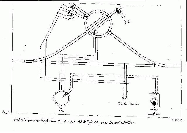

Hallo @Eifelleitwolf: hast Du Dir von Fleischmann eine solche Einbauanleitung für die Drehscheibe 6680C für Digitalbetrieb zuschicken lassen ?
Wenn ja, kannst Du das Dokument einscannen und mir zusenden (per email) oder hier veröffentlichen (interessiert sicher auch andere) :ja: ?
Danke.
No problem:
und alternativ
Danke :freude: ,
will mal sehen, dass ich es hinkriege. Nutze allerdings statt TWIN-Center und -Booster die LENZ Zentrale + Kehrschleifenmodul.
