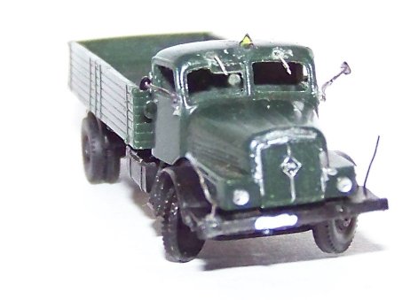

Cool! Sieht richtig gut aus. Sind die Wischer und Peilstangen Ätzteile oder Eigenbau. Jetzt nur noch Spiegel und Nebelscheinwerfer dran und, Perfekt!!!:fasziniert:
Das sind alles Eigenkreationen aus Draht. Spiegel bau ich noch, Nebelscheinwerfer - ma gucken... Hab ja noch paar LKW rumliegen.
Der H3A hatte sowas eher nicht, eigentlich nichtmal Blinker. Dann eher als S4000...
Vorsicht! Eigenwerbung.
Also Peilstangen und Scheibenwischer habe ich im Angebot.
Das Blech enthält Spiegel, Peilstengen, Scheibenwischer und Hängerdreiecke für max 4 H6/S4000.
