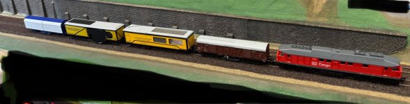

Nun bin ich endlich zum Testen gekommen. Feine Sache der Polierwagen. Funktioniert nach dem gleichen Prinzip wie der Staubsauger, also bei beginnender Fahrt fängt die Polierscheibe an zu drehen.
Positiver Nebeneffekt, der Polierwagen entlastet durch die Rotation der Polierscheibe die Zuglok (Anpressdruck lässt sich einstellen), so dass ich in meinen Reinigungszug noch einen weiteren „Bromberg“ mit System „Jörger“ einstellen kann.
Update nach mehreren Fahrten über die Anlage:
Aus meiner Sicht der bisher effektivste Reiniger den es in unserer Spur gibt. System "Jörger", Reinigungszwerge usw. sind gut und schön und können auch mithelfen, aber dies hier hat eine andere Qualität.
Zudem hat die Technik einen Akku- der eventuelle Aussetzer bei schwierigen Weichenstraßen, o.ä. quasi puffert.
Die Rolle kann zudem bei hartnäckigem Schmutz, oder längerer Standzeit der Anlage mit Spiritus o.ä. Reiniger benetzt werden. Ich denke, ich werde mir bei Verfügbarkeit einen weiteren Wagen davon zulegen.

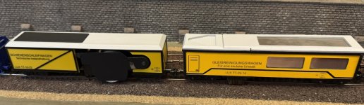

die von uns 2017 bestellte Schleif-/Saug-Kombi hat nun nach langem Warten auch den Weg in unseren Vereins-Fuhrpark gefunden.
Da andere auch davon berichtet haben, ist das ja nun scheinbar nix besonderes mehr. Die Auslieferung ist in vollem Gang wie es scheint.
Da aber immer mal wieder nach Berichten gefragt wurde, will ich hier mal kurz meine ersten Eindrücke wiedergeben.
Nach dem ersten Auspacken machen beide Fahrzeuge auf mich einen soliden Eindruck. Aufs Gleis gestellt, analog oder digital spielt dabei keine Rolle, und leicht bewegt starten auch die jeweiligen Funktionen. Nach dem Stillstand läuft der Schleifer etwas länger nach als der Sauger.
Ein kleines Manko gibt es meiner Meinung nach allerdings in der Handhabung. Beim Hantieren und Betrachten des Schleifers hatte ich plötzlich unbeabsichtigt die komplette Schleifeinheit in der Hand.
Was nun, wie gehört die wieder richtig platziert? Mangels einer Bedienungsanleitung blieb nur ausprobieren und analysieren. Um es kurz zu machen, es ist kein Zauberwerk. Das Scheilfwerk liegt auf einem, sagen wir, Zapfen auf, in dem auch die Stromübertragung untergebracht ist.
Nicht verständlich bleibt mir, warum dem Fahrzeug keine Bedienungsanleitung beilegt. Bei einem Fahrzeug dieser Preisklasse erwarte ich so was eigentlich. So muss man sich auch selbst „erarbeiten“, dass man zum Wechseln der Ronde auf der richtigen Seite zwei Schrauben mit einem 3mm-Steck- oder Maulschlüssel lösen muss,
das Abdeckblech zur Seite drehen
und anschließend die Ronde einfach abziehen und gegen eine andere tauschen kann.
Bei einem Steckschlüssel ist es notwendig, dass er sehr weit vorn greift. Die Schraubenköpfe sind sehr flach.
Wie aber ist der optional erhältliche TT-Schrottsammler (Art.-Nr. 9736) am Fahrzeug anzubringen?
Es bleibt bis jetzt noch ein Rätsel. Das übrigens auch bei dem Sauger. Auch da gibt es zwar den Hinweis auf den Schrottsammler (Art.-Nr. 9741) aber keinen wie und wo er anzubringen ist. Vielleicht erfährt man das ja aber wenn man die jeweiligen Artikel erworben hat.
Auch gibt es keinen Hinweis auf die Einstellung des Anpressdruckes der Schleifeinheit. Gut, auch das findet man schnell heraus. Dafür ist die Madenschraube zuständig, mit der sich die Schleifeinheit auf dem mittleren Radsatz abstürzt. Allerdings - Anpressdruck einstellen? Der Druck ergibt sich m.M.n durch das Gewicht der Schleifeinheit. Was man da einstellen kann ist nicht die Intensität des Druckes, sondern die Entfernung der Schleifeinheit zur Schienenoberkante. Klar, je weiter oben die Einheit ist, um so weniger Druck übt sie auf die Schiene aus. Das Gewicht der Schleifeinheit wird dadurch aber natürlich nicht verändert. Das ist aber sicher nur eine spitzfindige Definition meinerseits und tut der Funktion keinen Abbruch.
