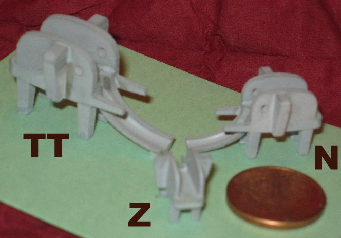

1. Elefantenrutsche aus Betonfertigteilen, wie sie bei und an der Straßenecke auf dem Spielplatz Anfang der 70er stand:
Diesen habe ich nach dem Gedächniss gezeichnet, sollte einer dazu Bilder vom Original haben, dann wäre ich dankbar!

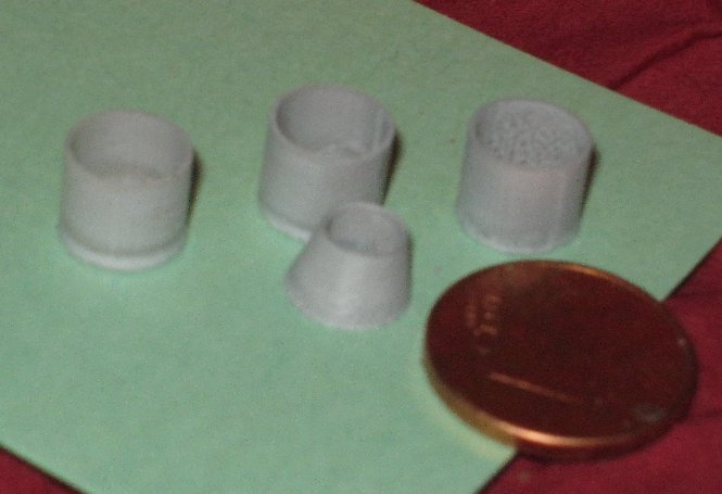

2. Betonfertigteile, 3 Kanalschachtringe DN1200 Höhe 1m und Schachthals dazu. Sie sind als Ladegut oder für Baustellendeko gedacht.
Hiervon sind in Z,N und TT mehrere gedruckt worden, in H0 habe ich nur 1 Muster gemacht. Mal sehn ob die anderen auf unserer Ausstellung Interessenten finden.

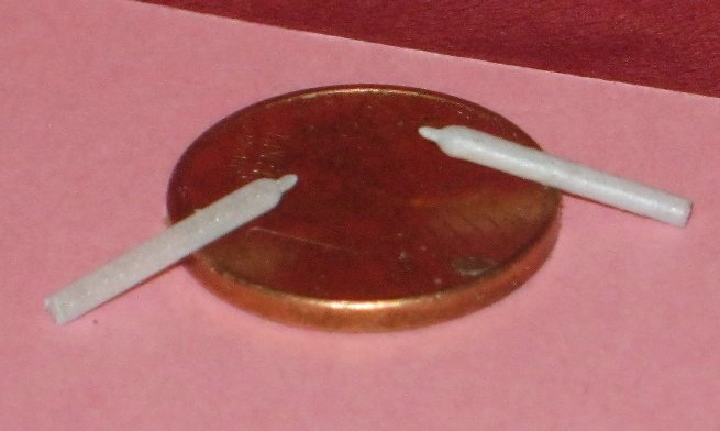

3. für den Schweißer 1. Gasflaschen in N.
Hier habe ich auch mehrere gemacht, die ich Paarweise bei interesse abgeben werde.

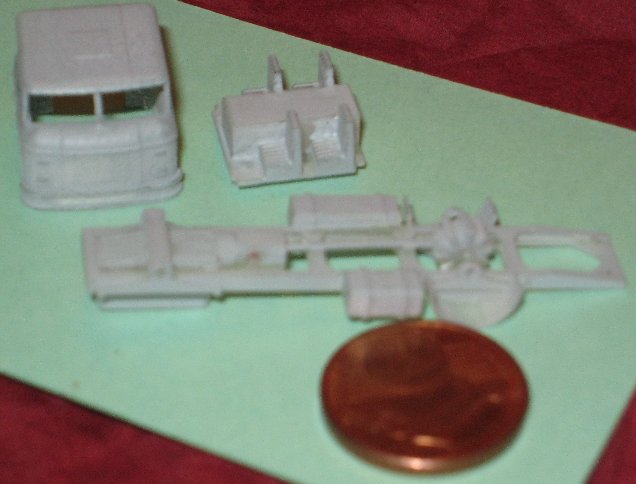

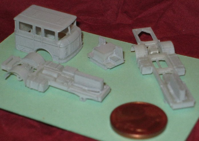

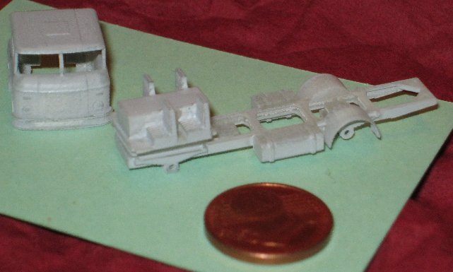

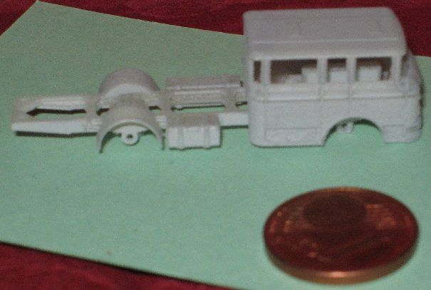

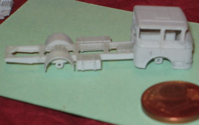

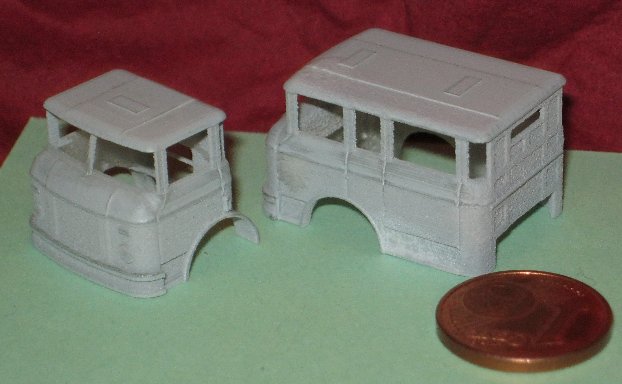

4. Erste Skodateile in TT
und N
Eigentlich wollte ich je Sorte Scodakabine je eine in N und in TT machen, aber die Mittlere in TT hat meine Wurstfinger nicht überlebt und die kurze in N war plötzlich eine Feuerwehrversion. Somit kann ich nur das hier gezeigte vorführen.
Mal sehen, was ich morgen noch schaffe zu Grundieren.

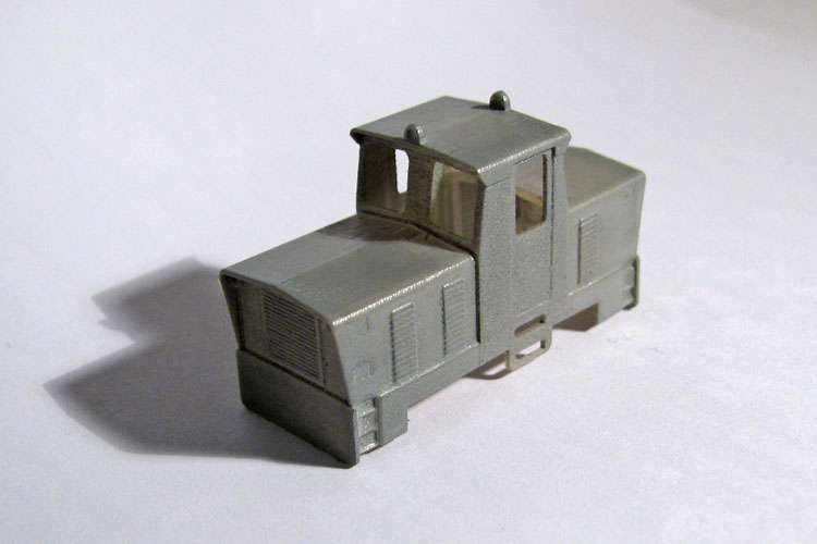

Ich habe nun auch mein Gehäuse von der Schmalspurlok erhalten.
Es ist im Bereich wo die Lampen vorn sind, ganz schön zugekleistert.
Mal sehen ob wir das hinbekommen. Ansonsten bin ich begeistert was möglich ist!
...Du meinst Reste von Support-Material? Ist zumindest an meiner ollen Monitor-Möhre hier nicht zu erkennen. :schiel::machkaput Die Oberflächen machen so erstmal einen guten Eindruck. Wie wirst Du das gute Stück reinigen?
Bei der Gelegenheit: so schön ich engineers Modelle finde - hab selbst eins - sie sind meines Erachtens zu detailreich modelliert. Wenn dann nämlich eine Oberflächenbehandlung erforderlich ist war's das schnell mit Deckeln, Klinken, Nieten, Gittern. Für etwaige eigene Projekte denke ich deshalb über Mischbauweisen nach.

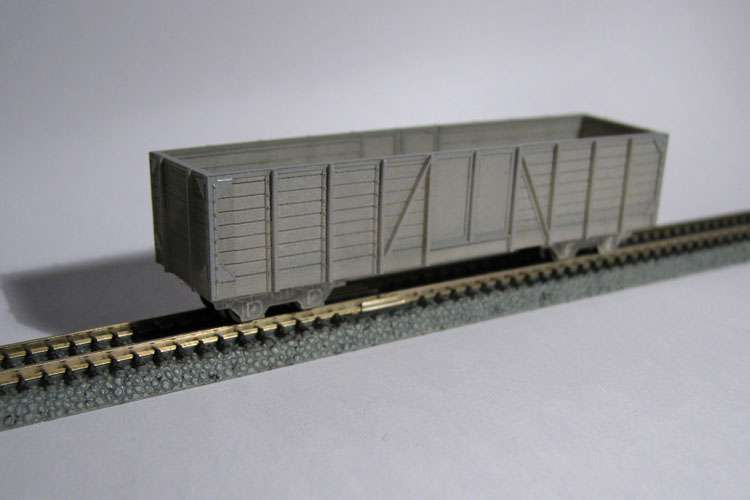

What's up with your 4Kw? You've sent it back or worked on it?
Unfortunately it's ruined. After ultrasonic bath in isoprophyl alcohol, floor of car is broken and walls are bended (first got soft than bended and cracked) so now I'm using it only as painting trainer...
But I modeled and ordered for testing bogies to my freight cars. Also I planning to make bogies for 1Aw i 3Aw cars....

Der Güterwagenkasten aus Post 388 taugt nach dem Ultraschallbad in Isopropyl-Alkohol leider nur noch zu Lackier-Übungszwecken. Bei dem Reinigungsversuch wurde er zuerst weich, dann hat er sich verbogen und ist schließlich gebrochen.
Hey Michal, what a mess! E-Fan once assumed (No. 264) that the alcohol affects the molecular structure. Other TT-boarders were just using washing-up liquid with the ultrasonic bath and said it worked well...
