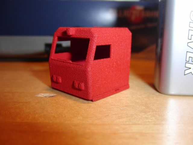

...ich hoffe Eure Erwartungen werden erfüllt. Hier mal ein anderes Rohteil - von dieser Firma hergestellt.
...ein anderes Material...

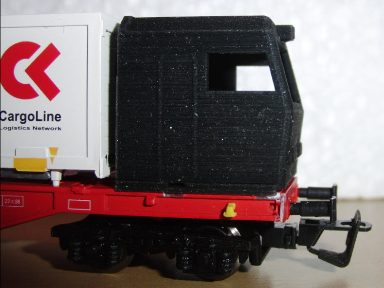

So, hier meine Fotokünste :brrrrr:
Hoffentlich erschreckt sich nicht der eine oder andere. Ohne diese Vergrößerung sieht es brauchbar aus, ist aber eigentlich nicht die Qualität, die ich gern hätte, was nicht an der Konstruktion sondern der geringen Druckauflösung liegt. Normalerweise lasse ich die Finger davon.
1-3 Gotha T2 Lockwitztalbahn
4-5 Gotha G4-67
