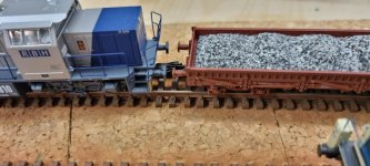

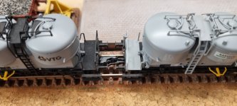

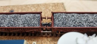

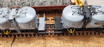

Wie schon geschrieben wurde ist das doch Fahrzeugspezifisch!
Entscheidend ist die Einbaulänge.
Dort gibt es zwei verschiedene Längen, sprich man kann die Kupplung kürzen.
Kürzt man die Kupplung kann ich keinen Unterschied zu einer normalen Kupplung feststellen, aber das kann @TT-Ingo sicher mit einer Maßangabe definieren.
Hier einmal ein paar aussagekräftige Bilder mit Piko- und Tillig-Modellen.
Der Abstand wird ca. 1 bis 1,5 mm länger in der gekürzten Version.
TT-Ingo

bei dem Bild mit mit den Silowagen ist eine Steifkupplung die mir gefällt. Kann man so etwas erwerben, oder ist es selbst hergestellt?
Das ist eine Steifkupplung für N/TT von nme, Artikelnummer 900003 für 25 Stück. Die gab es auch mal bei elriwa.
