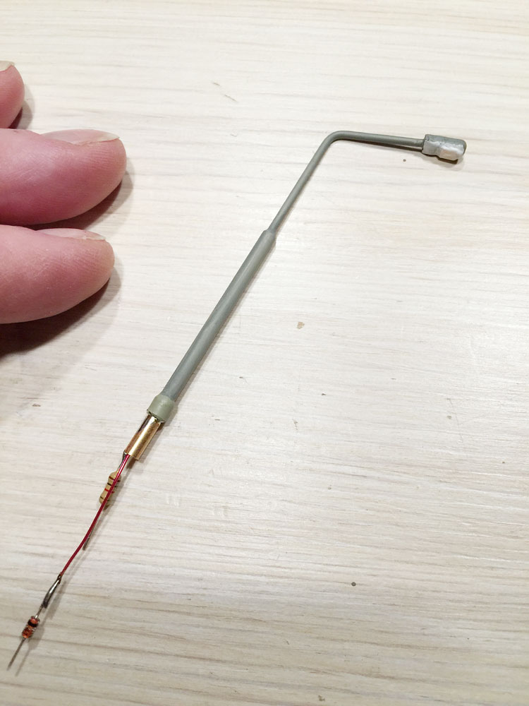

Hallo! :)
Heute wird noch zehn Straßenlichter fertig! :)
Ich baue sie in Messing mit LED diode.
Das Strassenlicht:
Auf die Anlage
Video tutorial:
Link zu Youtube video
Hübsch, wobei mir die Länge des Auslegers, hinter dem Knick ein wenig lang vorkommt. Scheint aber beim Original auch so zu sein, zumindest sieht es im Video so aus.

Sehr schönes Tutorial. Danke!
Man kann in kleineren Spuren auch die Platine weglassen und eine 1206-LED direkt an das Messingrohr löten. Das ist allerdings gar nicht so einfach....
