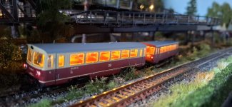

Meine DR ist nun auch eingetroffen. Ich muss sagen das das roco super umgesetzt hat. Optisch ist das teil ein knaller. Fahreigenschaften finde ich auch sehr gut, einziges manko, ist ein kleiner pufferspeicher, in der weichenstrasse am Bahnhof bleibt sie leider stehen, wo alle anderen loks keine problene haben... ansonsten wie gesagt, sehr gelungen!

...einziges manko, (...), in der weichenstrasse am Bahnhof bleibt sie leider stehen, wo alle anderen loks keine problene haben...
Nur zeigte uns dieses Modell, dass wir doch 2019 alle IBW und EW1 mit Plasteherzstücken auf dem älteren Anlagenteil hätten rauswerfen - und die anderen Herzstücken Polarisieren müssen.
Wenn das Modell trotz Schwungmasse solche Schwierigkeiten macht, dann nützt der "Schönheitspreis" wenig.
Wie Zwei-Achs-Fahrgestelle problemlos rollen, hat PMT schon vor über 20 Jahren gezeigt.
Ich denke ein kleiner staco passt da bestimmt noch rein... ansonsten muss der in den beiwagen, kann man ja vielleicht mit stromführender magnetkupplung koppeln... mal was zum basteln 😃
