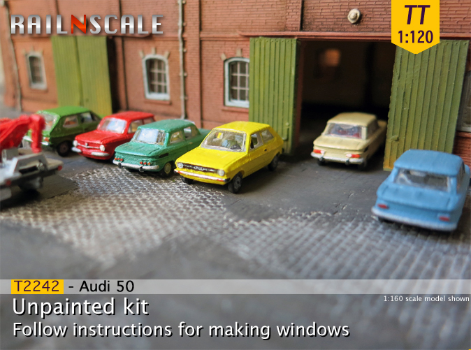

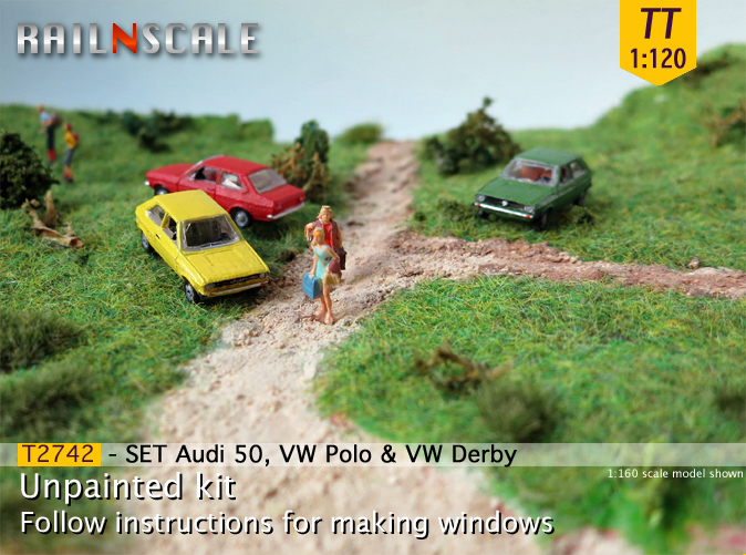

IoreDM3
Für Epoche IV Fahrer gibt es jetzt auch den Audi 50, VW Polo und Derby in TT-Größe.
Mehr Info: http://railnscale.com/2016/01/16/audi-50-vw-polo-derby/
Mit freundlichen Grüßen,
Maurice
