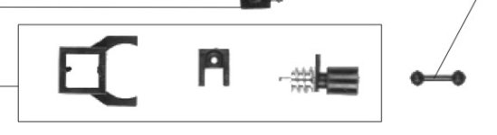

Im Februar kaufte ich über ebay von einem Händler o.a. V 200 von Tillig, nagelneu. Leider hatte ich die Lok bisher noch nie ausprobiert, erst jetzt, da meine im Bau befindliche Anlage jetzt Fahrbetrieb zuläßt. In einer Richtung fährt die Lok extrem unbefriedigend, sodaß man sich nicht wagt, sie in dieser Richtg. weiter fahren zu lassen. In der anderen Richtung sind deutliche Mängel im Antriebsstrang zu hören, in etwa: Lockere Kupplung bzw. Schnecke ( durchdrehend?) oder gar Zahnradmängel. Bin leider nicht mehr im Besitz der Rechnung. Frage: Ist die Lok leicht demontierbar ( evtl. Spreizung des Gehäuses seitlich vom Rahmen). Liegen die Teile des Antriebs dann gut sichtbar und demontierbar? Gibt es aus Eurem Erfahrungsschatz Erkenntnisse, ob in dieser Serie voregnannte Mängel "typisch" sind? Ich möchte die Lok gern selbst reparieren, sie aber, weil eine Demontagenanleitung nicht vorliegt, auch nicht beschädigen.
Ich gehe davon aus, dass Tillig für dieses Modell dann Ersatzteile vorrätig hält.

@hüttenwerker. zur V200, ich nehme an das du die DB Variante meinst? Falls ja, drücke mal vorsichtig die
Drehgestellblenden auf Drehgestell. Könnte lose sein wenn es nicht aufgerastet ist und daher die Getriebegeräusche kommen.

Wenn du die Lok bei einem Händler neu gekauft hast, dann sollte auch die Bedienungsanleitung dabei gewesen sein. Dort kann man unter anderem das hier lesen ....
Das Öffnen des Modells ist durch Spreizen des Oberteiles und Abheben desselben nach oben möglich. Die Rastnasen des Unterteils befinden sich in der Höhe der seitlichen Türen.

Vielen Dank noch mal für deinen Tip. Die Demontage ist nicht einfach. Von Spur N war ich ja einiges gewöhnt, aber TT ist keinesfalls "grober", genauso diffizil wie N! Es stellte sich heraus, dass ein Kardangelenk aus der Getriebeseitigen Aufnahme gesprungen war oder evtl. bei der Herstellung nicht korrekt dort fixiert wurde. Dennoch ist eine derartige Reparatur nicht ganz so ohne, da Tillig die Stromzuführungslitzen - wie ich finde - sehr ungünsig in den Drehzapfen integriert hat. Es befindet sich dort eine kleine senkrecht verlaufende Nut, in welcher die Litze sehr penibel eingelegt werden muß, sodass sie später oder auch schon bei der Montage nicht mehr heraus gleiten kann. Im Lauf des Tages werde ich Dir eine PN schicken bzgl. der Kupplungen für die E 94. Abschließend noch ein angenehmes "Restpfingsten".
